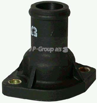

Ja inte finns det någon termostat där under inte, det är bara en fläns för slangen som går där.
http://www.sdekatalog.se/Autodelar/CATImages/AG//268/026121144A.jpg
Finns att köpa på tex www.autodelar.net
Mvh Tommy

det var precis en sån som länkad bild! Köptes på jeppsons och kostade under hundralappen. Enkelt att byta !
