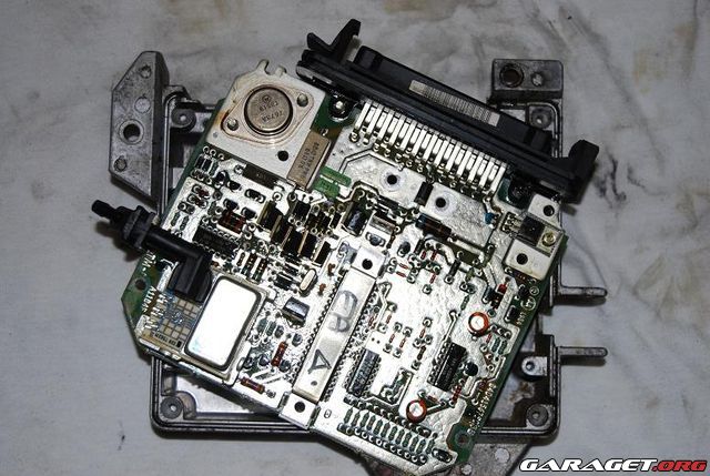

Styrbox kretskort

Vad gäller boxen har jag granskat den noga för att leta efter någon eventuell kallödning, har dock inte funnit någon misstänkt, men jag vet att de kan vara extremt svåra att upptäcka.
En fundering jag har är angående det ovanpåliggande separata kretskortet med den svarta slanganslutningen (går till insuget) längst ned till vänster på bilden. Vad är det, kan det vara en inbyggd "tändmodul" eller?

Har forskat lite kring denna elektroniklåda. Modellbeteckningen är: 85GB-12A297-EA. De benämningar jag funnit på nätet är bl a "Tändning Styrenhet", "Databox" och "Carburators Control unit". Det säger mig egentligen bara att den givetvis har med tändningen att göra och att den troligen är "hjärnan" i tändsystemet, men frågan är om det fel jag upplever, att bilen ibland tvärdör, sannolikt bero på något fel med denna låda? Någon "tändmodul" har jag ännu inte funnit, hur konstigt det än verkar. Känslan man får är ju att om det är något enda fel i denna låda, så borde inte bilen gå alls.
