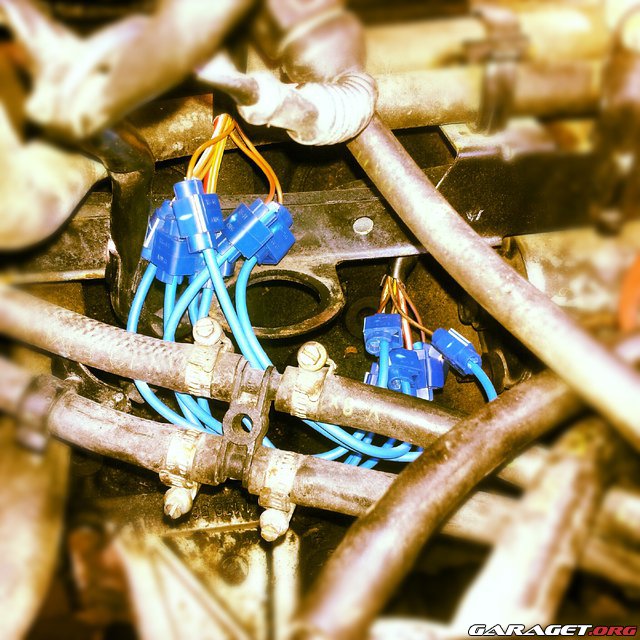

https://www1.garaget.org/gallery/images/145/144543/144543-a6c76c9e43f3ad94b908b73b624612f9.jpg
kan ha hittat felet till varför spridarna inte skickar på nå bensin roll
spridarkontakten var inte den finaste jag sett och sen hade 2st kablar lossnat ut ur kontakten . sånt som händer , men får se om det blir någon skillnad efter man fixat detta smile
tack för hjälpen iaf smile

https://www1.garaget.org/gallery/images/145/144543/144543-475c3f8fad26d4dae1c4294059e492be.jpg
Hittade svaret på problemet , det vart att jag klippte bort spridar kontakten och skarvade ihop kablarna ist. den startade direkt och går som en klocka nu så hade man kollar bättre redan från början så hade det vart lite enklare . men tack för svaren och hjälpen iaf:)
