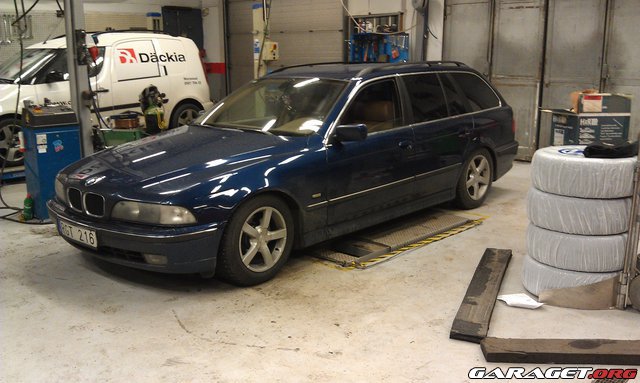

Bilen var helt original när jag köpte den. hög och jäklig. men det skulle det blir ändring på.
Bild från inköpet.

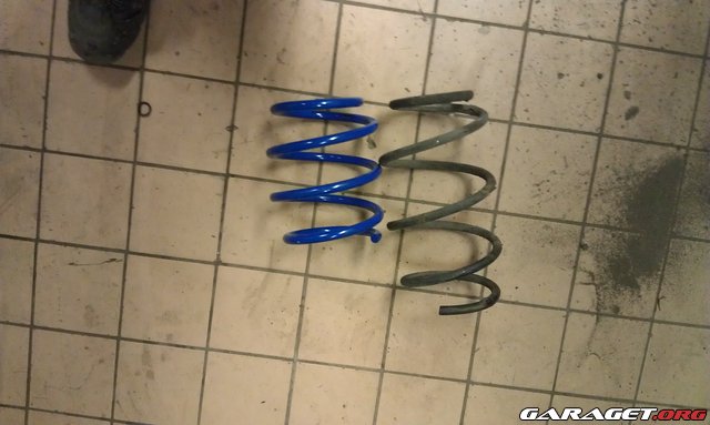

Började det hela med att köpa en sänksats och KCR-box.
https://www1.garaget.org/gallery/images/1/233/233-7324723b5894ec767462c7545f16958d.jpg
https://www1.garaget.org/gallery/images/1/233/233-706380b2f29be08f024f2aac67053766.jpg

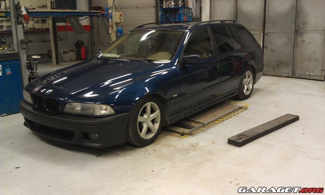

Och bilen vart mycket bättre med en gång, Ibak iom att det är luftfjädring så flyttade jag stagen till nivåregleringen och fick bilen lägre, men till en kostnad av att den varnade för att nivåregleringen var trasig.
men iaf såhär blev det för tillfället.
https://www1.garaget.org/gallery/images/1/233/233-1d21075da4607245121761907711d47d.jpg
Efter kört i ca 2veckor började jag tröttna på varningen för trasig nivåreglering och köpte mig en kabelsats och program till datorn. skruvade tillbaka stagen till regleringen och sänkte den via datorn ibak,
Vips så blev bilen lika låg och Ingen varning för trasig nivåreglering.
