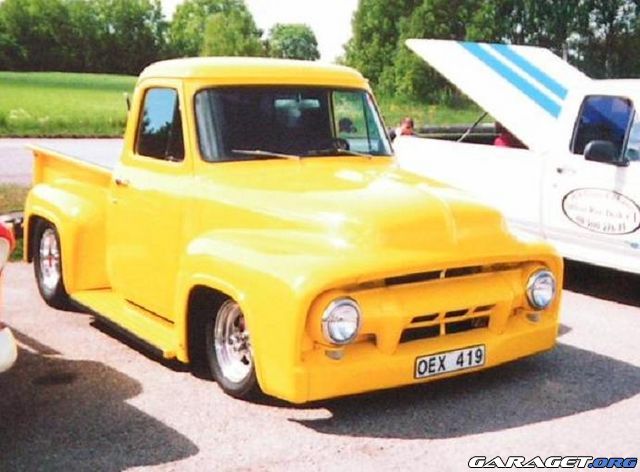

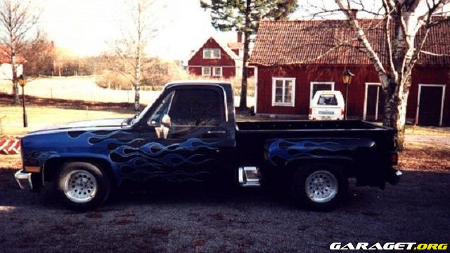

Här ett svar jag fått från en besiktningsman ang sänkt bil och bilprovningen:
Om en bil inte går att kontrollera enligt kontrollprogrammet pga dess konstruktion ska kontroll ske med hjälp av alternativa metoder. Det finns ett par extrema sportbilar som i originalutförande t.ex. inte går att lyfta eller köra i rullbromsprovare.
Om kontrollerna inte kan utföras pga brister eller ändringar på fordonet (exempelvis att bilen är sänkt) ska besiktningen avbrytas och kunden får återställa fordonet för att återkomma vid ett annat tillfälle.
Skulle vara hämskt jobbigt att åter ställa bil för att få den igenom SBP.
http://www.garaget.org/gallery/archive/10774/115/10774-88.jpg
http://www.garaget.org/gallery/archive/10774/115/10774-84.jpg
