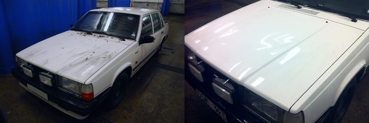

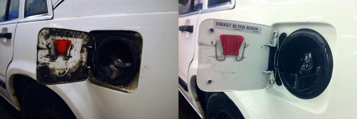

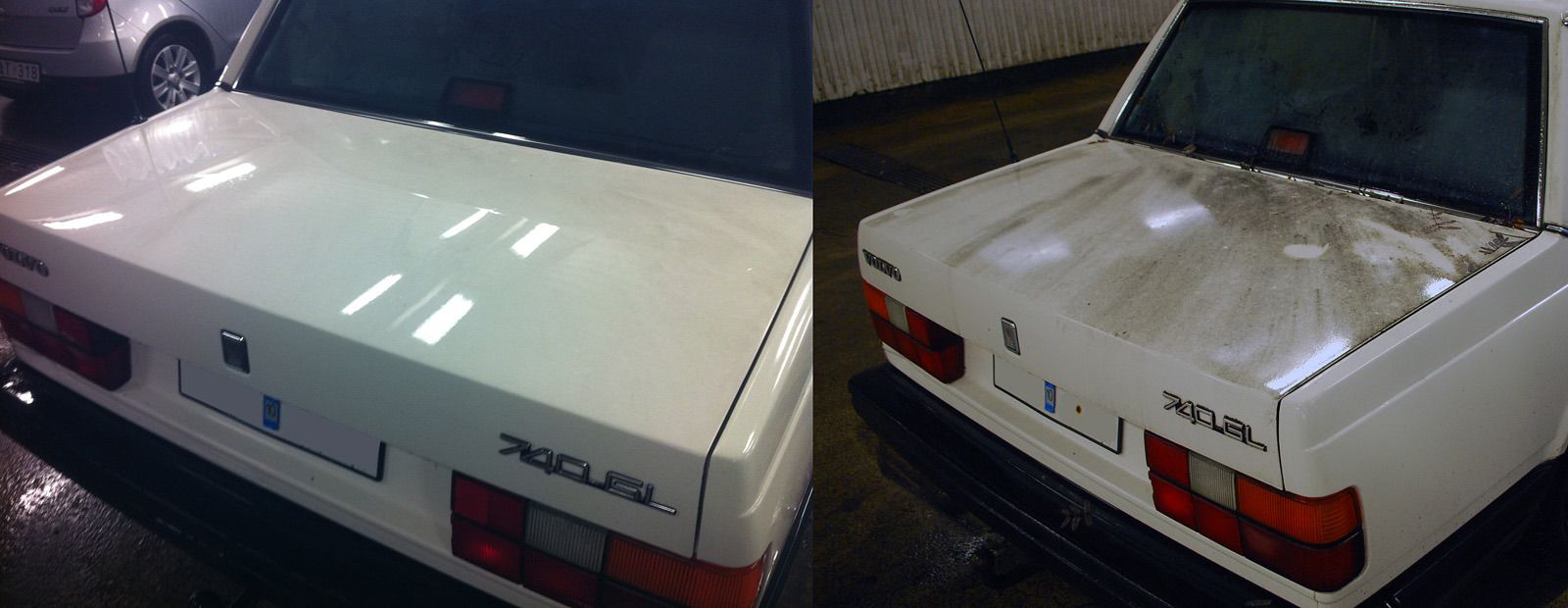

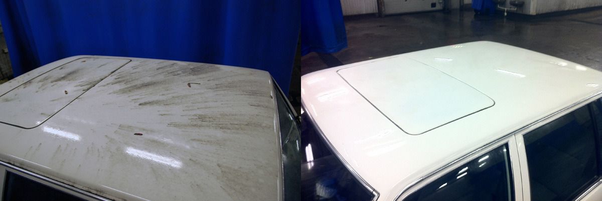

Köpte HD-Grön och testa för första gången när jag köpte en vinterbil som hade stått under ett träd i ett år. Här är före och efter bilder:
http://i163.photobucket.com/albums/t309/Zmile4ever/Blandade%20bil%20bilder/Volvo%20740GL%20-89%20OOK/DSC_0149_ccopy.jpg
http://i163.photobucket.com/albums/t309/Zmile4ever/Blandade%20bil%20bilder/Volvo%20740GL%20-89%20OOK/IMG_2024_c_d.jpg
http://i163.photobucket.com/albums/t309/Zmile4ever/Blandade%20bil%20bilder/Volvo%20740GL%20-89%20OOK/DSC_0151copy.jpg
http://i163.photobucket.com/albums/t309/Zmile4ever/Blandade%20bil%20bilder/Volvo%20740GL%20-89%20OOK/DSC_0156copy.jpg
http://i163.photobucket.com/albums/t309 … _ccopy.jpg
http://i163.photobucket.com/albums/t309 … 24_c_d.jpg
http://i163.photobucket.com/albums/t309 … 51copy.jpg
http://i163.photobucket.com/albums/t309 … 56copy.jpg
satan så ren den blev cool
Du är liv
