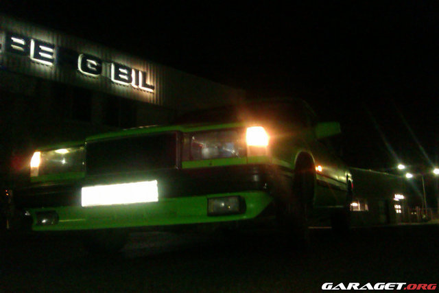

ja så de lyser..
Här är en bild på min gamla traktor.. där är det så.. dock inte så det går stänga av med strömbrytare smile
https://www1.garaget.org/gallery/images/175/174445/174445-aca0ebcc761b56a3d5ca66c06aa8a7d9.jpg
