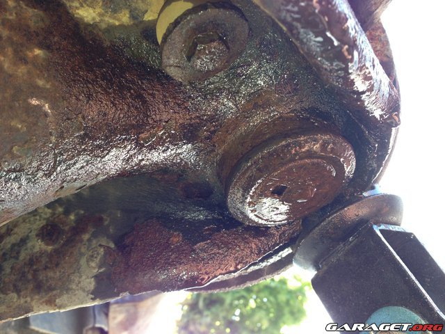

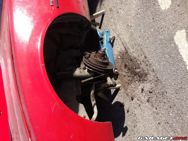

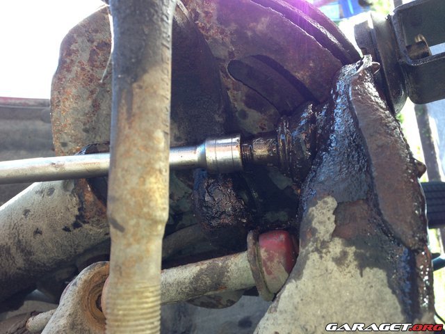

Jag håller på att byta spindeleden på bilen nu och stött på ett problem som verkar tillhöra de vanliga vid dessa byten. Att den sitter utav bara helvette hmm
Hur ska man gå tillväga på bästa sätt? Har testat med spärrskafts förlängare på banka med en hammare, men verkar inte röra sig ett dugg hmm (Hoppas jag slår ifrån rätt håll ?)

Ber om ursäkt att bilderna blev snea hmm Vet inte varför hmm

Jag kan nog inte hjälpa dig men den ser ut att sitta för jävla hårt. Rostat fast kanske. Finns det inte nåt gaffelverktyg som man använder och bankar underifrån. En tanke bara.

Garanterat rostat fast, den ska tryckas neråt. Slå riktigt hårt på sidan av länkarmen så rosten släpper spindeln lite, sen är det bara att banka utav helvete med slägga, alternativ så köper du verktyget du behöver på biltema wink

Okej, tack för tipsen smile Får ta en sväng till biltema imorron å se vad jag hittar. Tänkte fixa fram en brännare också så kanske det går lättare med lite värme på.
