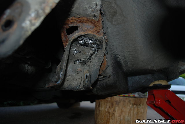

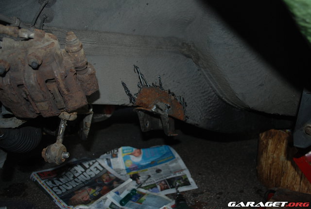

Hej
som ni ser på bilderna är det ganska rostigt.
Har borrat hål i nitarna till hållaren.
vad jag undrar är har nån annan gjort detta? är det bara ta loss eller sitter den fast på nåt mer vis?
pallar inte skrota då den funkar perfekt i övrigt.

Hej!
Är det möjligen i fram? Ser ut så...
Då krävs det att du är väldigt noga med att få tillbaka fästet på rätt plats vilket är svårt.
Annars är det bara att MIG svetsa fast fästet! Men som sagt ,fästet måste hamna rätt vilket är mycket svårt att få till.
Du skulle aldrig ha lossat fästet!
Enklast hade varit att svetsa fast förstyvningar på sidorna.

20 juni 2013
vänster fram. Jao jag tror man gjort bort sig lite men ville göra ett lagom seriöst jobb och inte bara lappa över

Hej!
Med 2mm-3mm stålplåtar på sidorna av fästet blir det starkare än original. problemet är att få dit länkarmsfästet precis där det satt från början. -Men pröva vet ja! Hur som helst måste du göra en hjulintällning efteråt.
Jag betalde 800:- här i Upplands Väsby för en sån.

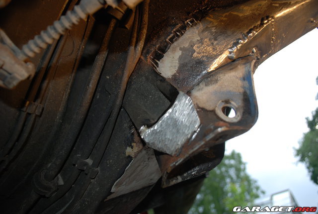

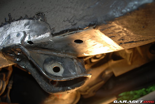

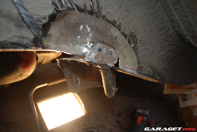

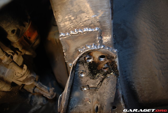

22 juni 2013
https://www1.garaget.org/gallery/images/117/116462/116462-5281ddfd9ce31c9dfb0ed1b228009c2d.jpg
https://www1.garaget.org/gallery/images/117/116462/116462-29b349d870972e077124c80a70e25eb5.jpg
https://www1.garaget.org/gallery/images/117/116462/116462-42443bbd24f2e03956674deb24ff2486.jpg
https://www1.garaget.org/gallery/images/117/116462/116462-f87ed2e7802ad2a78a22b1bc0dc9dd96.jpg
Okej kunde inte ta bort den. Slipade ner allt och lappade på en bit bäst jag kunde.
Grundade sen med rostomvandlare.  Ville svetsa på så lite som möjligt för undvika rost bildning mellan plåtarna. En volvo räddad från skroten iaf ^^
