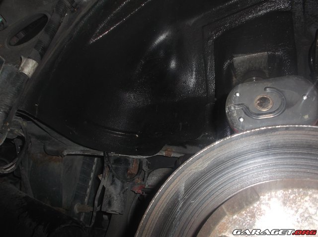

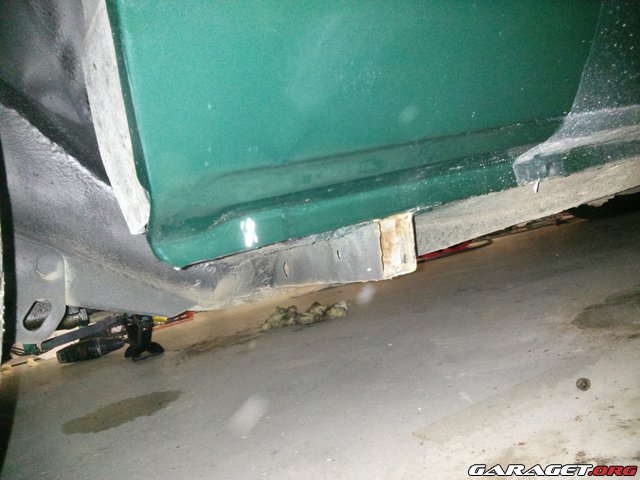

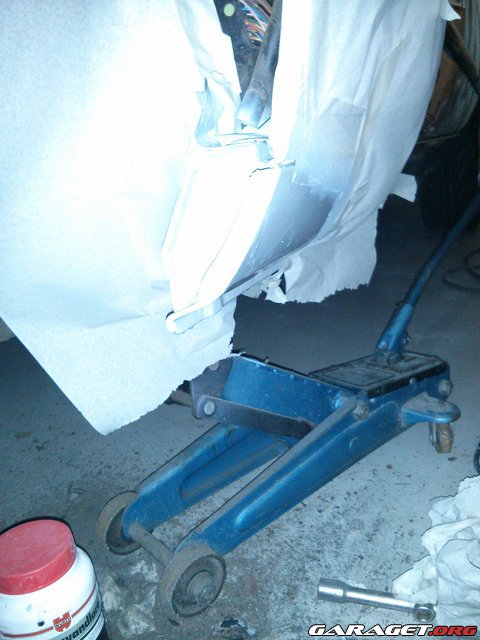

Blev en liten stund i kväll, Har lyft upp bilen och plockat av innerskärmen.
https://www1.garaget.org/gallery/images/58/57903/57903-f1907bac0af89d7872fdb4a2736bc3a0.jpg

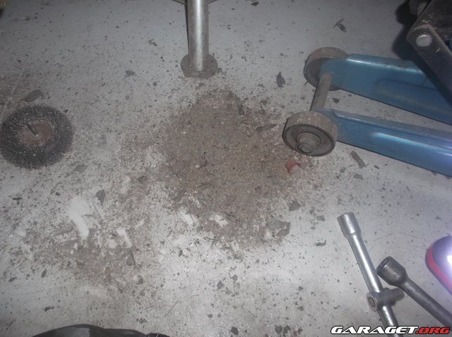

Skrapade bort några hekto sand innanför innerskärmen, när allt sånt är borta lär ju 0-100 tiden minska några tiondelar... wink
https://www1.garaget.org/gallery/images/58/57903/57903-89e96e8648191bf8be7ec81d336238af.jpg
Har också slipat rent framkanten på tröskellådan, penslat på roststopp. När det har fått torka skall jag blästra rent det, grunda och måla.
Anledning till att jag gör så är att om det är någon liten vrå som jag inte kommer åt med blästern så har det ändå fått någon form av rostskydd. Rätt eller fel? jag vet inte och jag är idel öra om någon vet varför man inte skall göra så.
Men jag vill måla på den blästrade ytan då jag tror att det fäster bättre där en på roststoppen.

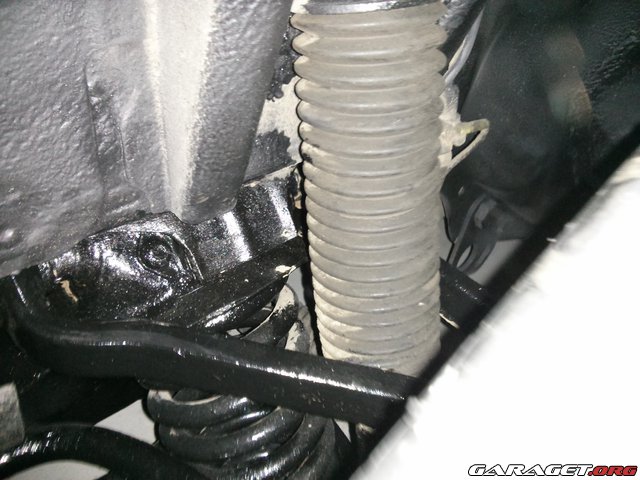

https://www1.garaget.org/gallery/images/58/57903/57903-bb1d80b3b6719f226eb6aee7a8e3d2f6.jpg
Har också tvättat hjulhuset, och skall torka med sprit, kolla om det finns några rostangrepp, och sedan lägga på ny underredsmassa.

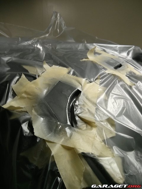

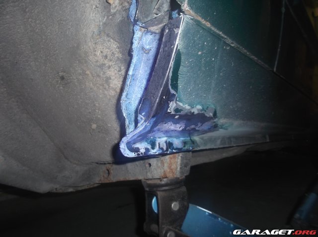

Kvällens jobb blev blästring av den "roststoppade" tröskeln, och nu har jag precis grundmålat den, i morgon skall jag försöka att sprutspackla den, så att den blir klar för lackering till helgen.  Måste säga att jag blev lite imponerad av roststoppare, den blev sjukt hård, och det var svårare att blästra bort den än originalfärgen.
https://www1.garaget.org/gallery/images/58/57903/57903-1f41e9fb105c862f2b43c624572e8c19.jpg
Sprayade på lite grundfärg, för att skydda plåten, det rann utav h...vete sad men det spelar kanske ingen större roll.
Jag skall ju ändå, våtslipa, sprutspackla och lacka det.

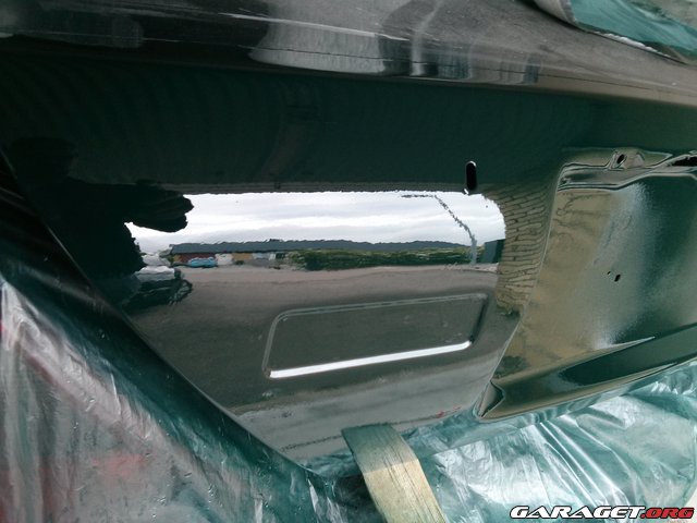

Tröskeln är lackerad.
https://www1.garaget.org/gallery/images/58/57903/57903-f119d150659e87bce0a336003fe720c3.jpg

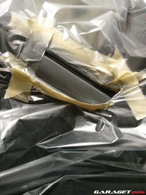

Nu har jag börjat på rosten på A-stoplen, och under listen vid framrutan.
Det är blästrat, rost-stoppat, renslipat och grundmålat.
Skall sprutspacklas, och slipas, och sen få på sig lite ny fin färg.
