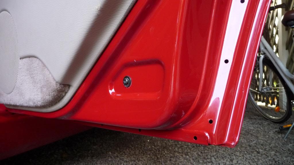

Ska rostskydda mina dörrar i nederkant på min V70-99.Tätningslisterna sitter med clips som verkar knepiga o få bort.
Hur gör man bäst?
Går dom att återanvända?,kostar trots allt 19:- styck på Volvo..smile

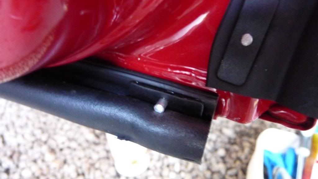

På 4 dörrar så går det kanske 50-60 clipsx19:-.Det blir en hel del onödiga pengar,som man kan ha till annat...
Clipsen går att återanv.om man får ut pinnen i mitten enligt annat forum.
Återkommer när jag provat!smile

Lovade återkomma!:)Återanv alla clipsen.Tog 3,2mm Svetstråd Alu. o klippte nya bitar.Funkade klockrent och sparade mig 874:- i onödig utgift.Många bäckar små..
http://i77.photobucket.com/albums/j61/marbling/marbling007/P1080333.jpg
Gjorde rent under alla tätlister.Som ny fortfarande efter 15 år och 24000mil!Volvo-kvalite!
http://i77.photobucket.com/albums/j61/marbling/marbling009/P1080325.jpg
