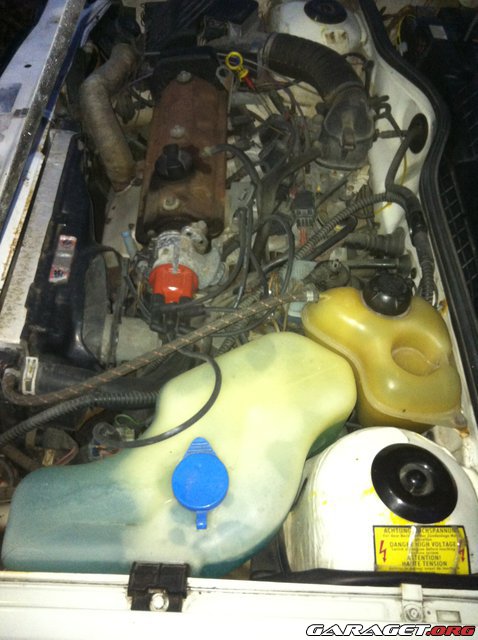

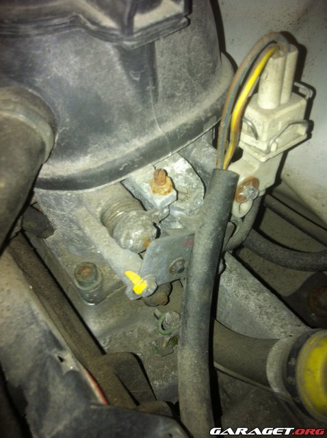

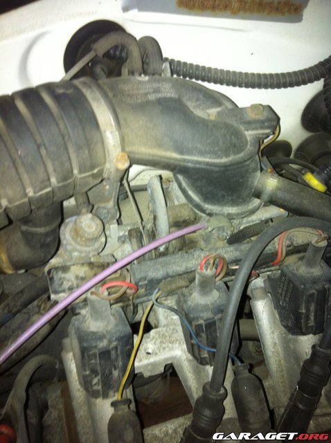

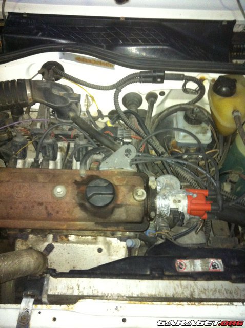

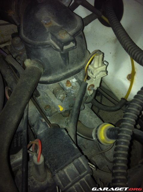

Hejsan! Köpte den här bilen i somras och allt var frid och fröjd, den gick klockrent bra. Sen när det började på att bli lite kallare ute (15 grader) så började bilen att förlora tomgången. Detta går över rätt snabbt, antingen låter jag bilen stå i drygt 3-5 min på tomgången eller kör med bilen 2-300 meter så är problemet löst.
Tomgången finns alltså så länge jag låter bli gaspedalen när jag startar den kall.
Jag har begränsade kunskaper om motorer i bilar så jag lär mig fortfarande, jag har däremot tagit ett par bilder på motorn / förgasaren som kanske kan underlätta för er att åtminstone leda mig vart jag ska börja felsökandet.
Tack på förhand, Hassman

Jag kanske har fel här i sista bilden, men den rostiga skruven med ett spår i ser ut att kunna vara en inställningsskruv? Alltså den som har en rund spiralfjäder under sig.

Hur menar du med "förlorar tomgången"? Svajar den upp och ner?
493 Inlägg
30 oktober 2013
Just precis, han börjar hacka i tomgången för att slutligen dö helt. Går som sagt över efter dom första 2-300 hundra meterna jag kör, men tror det kommer bli mycket värre när det blir minusgrader.
Det händer aldrig när bilen har körts, utan bara när han har stått över natten eller exempelvis 5-6 timmar. Min första tanke va om det kan vara nån automat/manuell choke på bilen som krånglar.
Sponsor: www.12vled.se
18 621 Inlägg
30 oktober 2013
Hassman skrev:
Tror du är inne på nåt där... När du gasar till släpper choken. Hade samma problem på en MB 190 för många år sedan. På vintern fick den stå i 3-4 minuter innan jag kunde köra iväg. Mycket irriterande!
