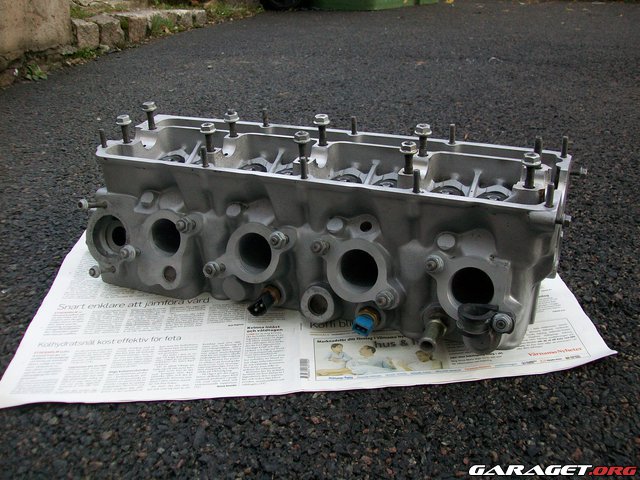

hittade en bild. du ser den blåa givaren under 3ans insugsport? den är det, fast din ska vara svart tongue

okej smile,vad går den första givaren till?
Gör som Ford gjorde! Köp Volvo!
Vissa kallar det lyx,Volvo kallar det standard!
6 740 Inlägg
30 oktober 2013
menar du den som sitter under 2ans port?
om ja så är den till tempmätaren tongue
