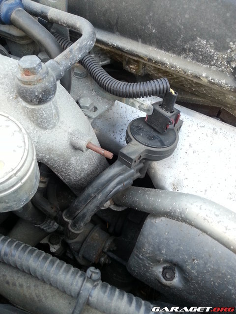

Jag har en Saab 93 från 02 som går väldigt ojämt på tomgången, har gjort rent spjällhus, och det funkar fint, men nu har jag upptäckt att jag saknar en slang. Nån som vet vad den heter och vart den ska sluta. Det är ganska långt fram i motorrummet.
Tack!

Hmm, vet inte?
1 775 Inlägg
29 november 2013
Det är ett fäste för magnetventilen smile du ser ventilen med 3slangar mitt på bilden, titta på gummiringen som sitter runt den.
den har ett hål som ska träs på rörstumpen som du menar ska sitta en slang på smile

Aha. tack, så då kommer inte tomgångsproblemet därifrån. Jag är värsta nybörjaren.
Tack så mycket!
