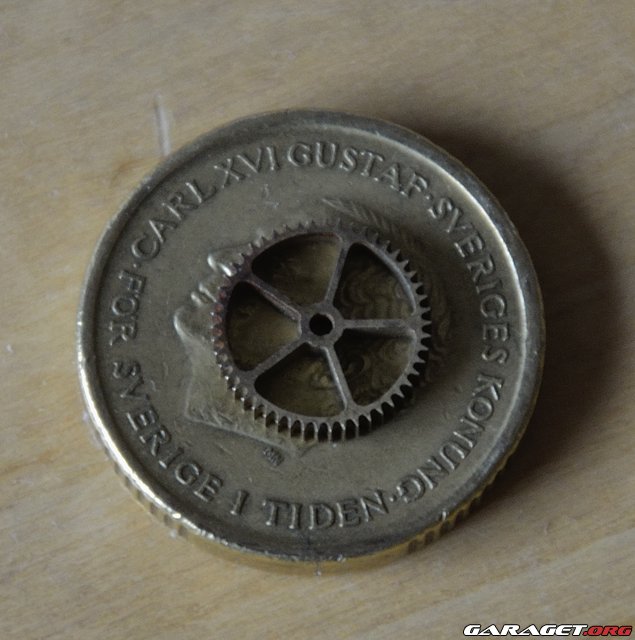

går även å skära mycke fint med vattenskärning, många påstår att de inte går men ack så fel dom har.
https://www1.garaget.org/gallery/images/41/40446/40446-6958e642783446e352bf0b351036f021.jpg
Kugghjulet ligger på en vanlig svensk tiokrona.
