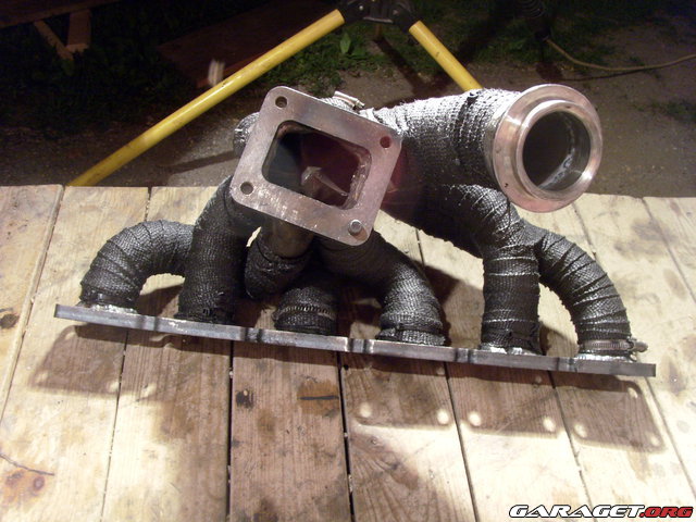

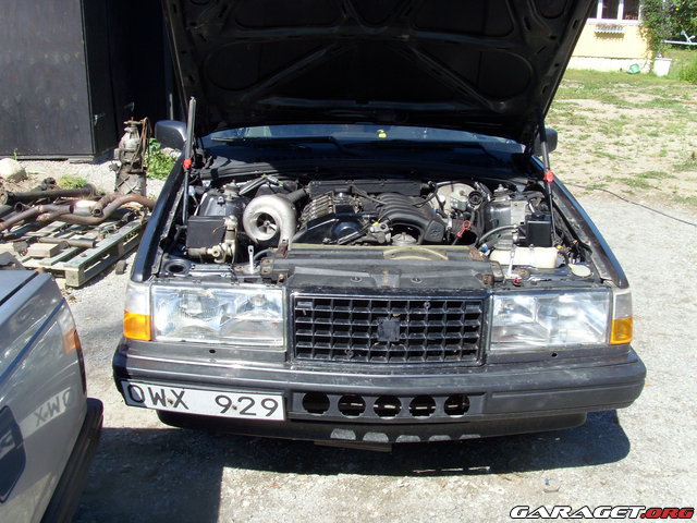

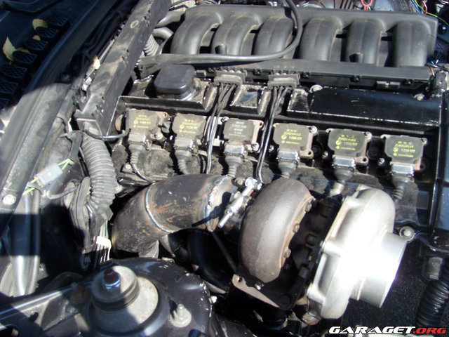

Har fått lite gjort idag, Fredrik kom med sin e34 och fixade extern wastegate på den då jag har köpt svets. Jag har även byggt ett grenrör, turbon sitter som en smäck där! lol Behöver inte flytta på abs enheten eller modifiera hjulhus eller någonting annat för att det skall få plats! smile Imorgon bygger jag downpipe och kollar på vart jag kan få plats att sätta wastegaten! wink
Har helsvetsat det nu, men på bilderna är det under konstruktion så jag har bara punktat det där! smile

Började bygga downpipe igår men nu har 3.5" böjarna tagit slut så måste köpa nya! sen fixar jag en hålsåg för att fixa uttaget för wastegaten i kollektorn idag! Är kul som fan att svetsa, dock vart det inte så snyggt på vissa ställen för jag stod ute och då blåste gasen bort ibland...
https://www1.garaget.org/gallery/images/161/160826/160826-24329129a88581d57c89a90311011a5e.jpg
3.5" dp gjort av en daf lastbilsavgas wink
Senast redigerat av EricJacobson (6 augusti 2013)

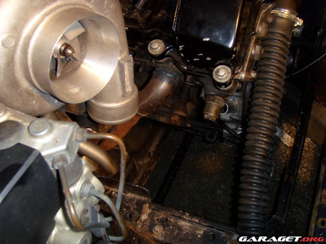

Har nu nästan fixat oljeretur, behöver bara en slang.. rör påsvetsat på bröstkåpan smile ca 20mm invändig diameter!
https://www1.garaget.org/gallery/images/161/160826/160826-d58ff863861f7dbfa8b709436a70ed6f.jpg
Oskarp bild men man ser iaf rören. ska kapa röret mot turbon och sätta slang där emellan!

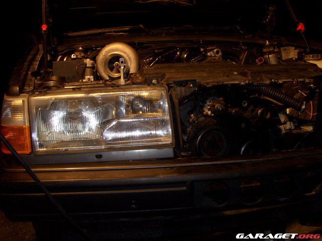

https://www1.garaget.org/gallery/images/161/160826/160826-a8ad403c896a86e3320706da96879b97.jpg
Här ser man hur turbon sitter dock konstig vinkel, ser ut som att man måste kapa i huven.. men det måste man inte big_smile

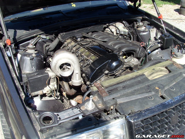

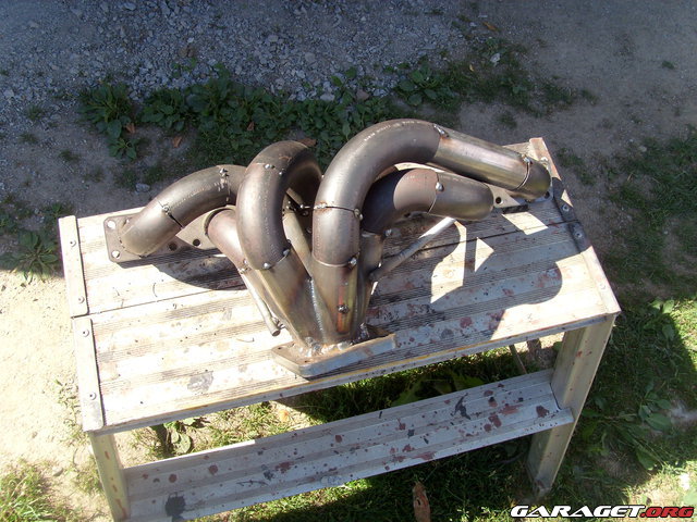

Startade iallafall upp bilen idag! mäktigt som fan men den låter illa från toppen av motorn och läcker olja på ett ställe, men är framsteg iaf! big_smile
https://www1.garaget.org/gallery/images/161/160826/160826-17023de369d29be8153aea204605460a.jpg
Startad med turbo, mycket jobb kvar ändå dock!

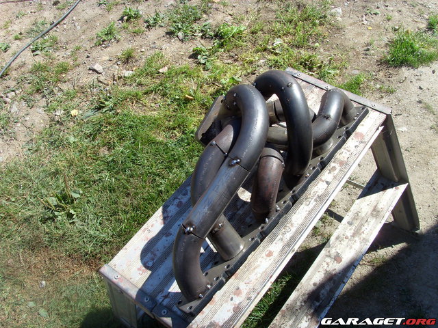

https://www1.garaget.org/gallery/images/161/160826/160826-7df0ca04361ec792778e34c5b135c2ae.jpg
Grenröret när det var klart, dock har jag bytt klämmorna mot riktiga nu! smile
