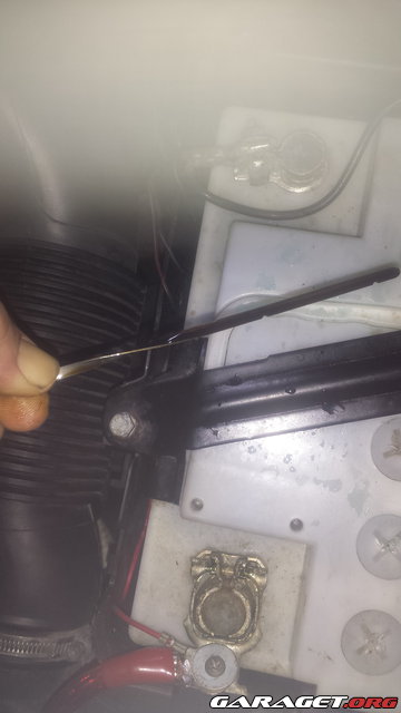

ångående oljan är du säker på att det är 10-12cm över max? det är ju sjukt mycket, med tanke på att volymen mellan min och max på stickan brukar vara runt en liter så måste det vara flera liter för mycket olja i den, oljans färg kan komma från att oljefilterhuset inte tömdes vid filterbytet, kanske pga runddragen avtappningsplugg, liten insexsskruv som sitter ovanför tryckgivaren, vissa tycker det är överkurs att tömma men jag brukar göra det endå, brukar bli en liten mängd gammal svart olja kvar där vid oljebyte annars.

https://www1.garaget.org/gallery/images/152/151797/151797-0cd342a96ae73ce02d4da832b294d8cd.jpg
Min och max markering....där jag håller min tumme, där slutar oljan efter att man torkat av stickan och fört ner den igen för att kolla nivån.

edit: ja det ser onekligen ut som det är för mycket olja i motorn, tappa ur till lämplig mängd snarast.
