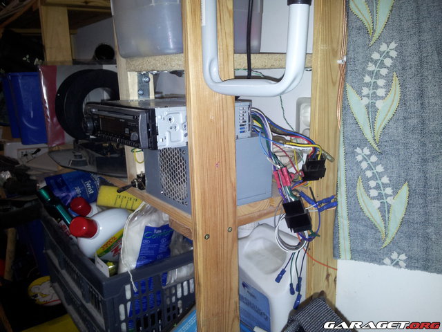

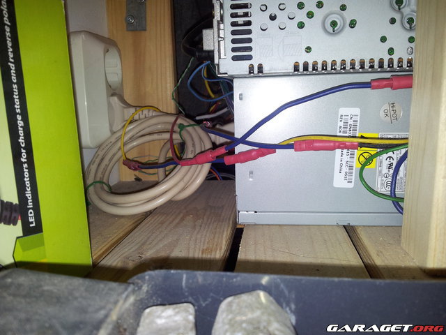

ta ett gammalt nätagg från en dator du har ståendes o vips så har du 12V ut till bilstereon ;D
sen när man gjort det så kan det se ut tex så här...

mitt nätagg är på 230w och stereon har 4x45w men redan på halv volym så börjar den blinka..
nätagg är ju desutom gjort för att vara igång mycket.. en omvandlare är ju ingen permanentlösning så sett..
och så som jag har det kopplat har jag 8ohm per kanal och totalt 8 mixade gamla bilhögtalare..
så ja allt funkar.. men ljudet blir ju därefter oxå får man ju säga.. garagestereon kontra kontorsstereon så vinner kontoret med hästlängder.. dock lite annan uppsättning där..
(gäller bara att få tillgång till sin egna högtalare på kontoret iofs.. frugan spelar nästan alltid på dem och då hör man henne i garaget som ligger i andra ändan av huset rätt många meter bort..)
