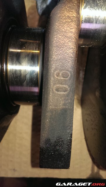

Det är ju slag du får gå efter, 850 t5 2.3 l har 90 (det står på veven) kolla vad det står på din så ser du om de går, det finns 93.5 slag med med det är 2.5 l och jag vet inte ifall det går för slaglängden blir ju större och då finns de risk att stakarna tar i..

926 Inlägg
19 mars 2014
https://www1.garaget.org/gallery/images/179/178970/178970-ab5cf6d1f43c3b6d0fb184dfe047205b.jpg
ser ut så tongue

583 Inlägg
19 mars 2014
Marlboroman skrev:
Går att ta veven från en 850 också. Dem är inte exakt lika, men det passar. Det knepiga är att du letar efter den med 77mm slaglängd. Så skippa bildelsbasen och sånt och ge dig ut på volvoforum och leta efter som folk byggt om sina 2,0 till 2,3 liters istället. Det kan vara bästa chansen.
Det går ju rent mekaniskt att bygga om till 2,3-liters om du skaffar en 90mm vevaxel och 2,3 kolvar.
77mm stämde bra:) va ner och kolla på min smile
