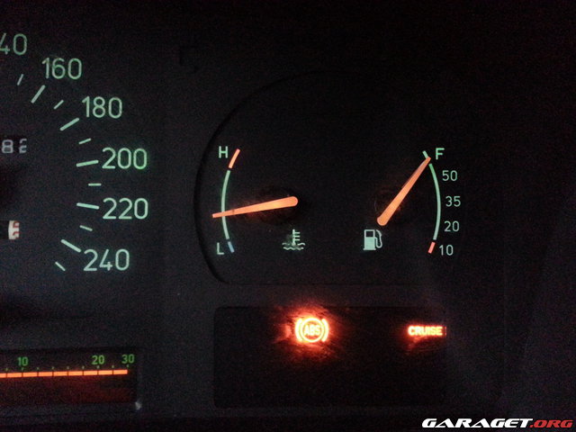

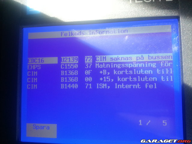

Som jag nämnt så lös en ABS lampa och med hjälp av Tech 2 fick jag reda på att det var vänster bak som inte ville vara med. Eftersom alla ABS givare fungerade på donatorbilen och allting satt som saaatan så fick jag plocka hela bakaxeln istället.

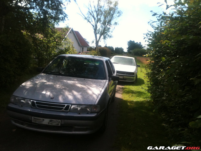

Storebror får dra lillebror de sista metrarna i livet
https://www1.garaget.org/gallery/images/81/80778/80778-d64a7fe710a435ecbb5e99ef6db56229.jpg

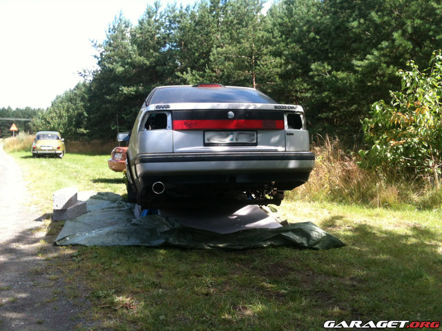

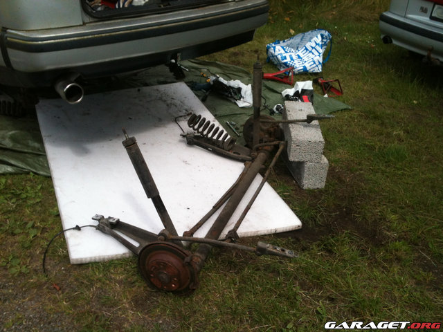

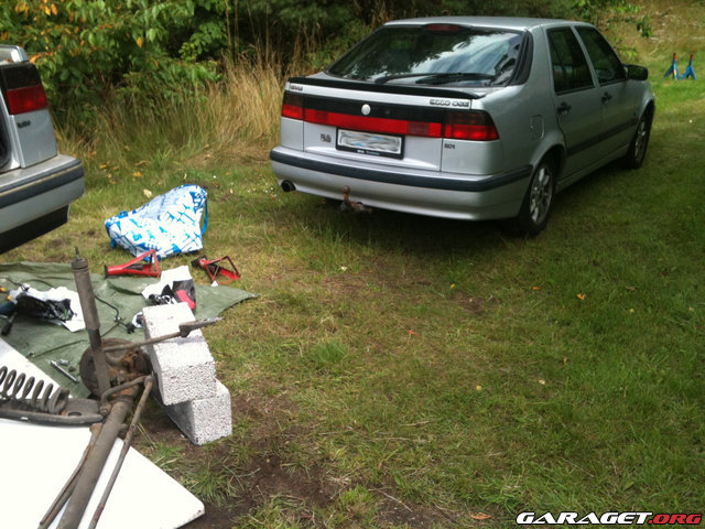

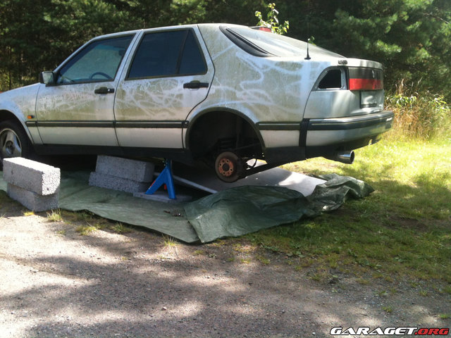

Sen blev det till att palla upp och börja demonteringen av bakaxeln.
https://www1.garaget.org/gallery/images/81/80778/80778-fb8081c300e9f3257c16224857ced16e.jpg
Hmm, lite skitig efter en vinter i närheten av granar!
https://www1.garaget.org/gallery/images/81/80778/80778-ba8325349ca008a5a46397fecd6ddaf8.jpg
Ett antal timmar och svordommar senare så va bakaxeln nere med stötdämpare, fjädrar och hela kittet.
https://www1.garaget.org/gallery/images/81/80778/80778-7424f6bd874d1a99d83a743cd2584230.jpg
Det som jag inte fick med på bild är att jag sedan pallade upp den andra bilen likadant, rev ner den bakaxeln också för att sedan plocka upp grejerna från donatorbilen.
https://www1.garaget.org/gallery/images/81/80778/80778-7c3f87662a2e8dbed86c198ad8b4baed.jpg

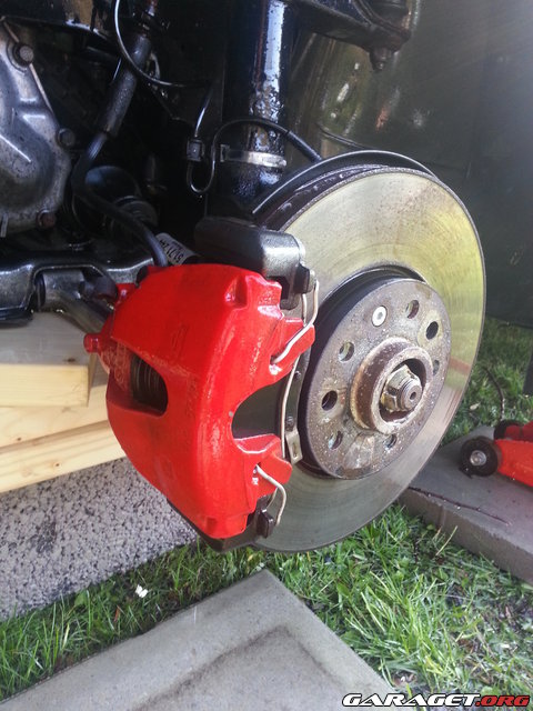

Sen som alla vet så går inte saker och ting smärtfritt. Lyckades dra av 2 skruv som ställde till så jag fick byta lite mer än tänkt, men måttet var ändå rågat när jag avslutade med att dra av bromsslang vänster bak.
Tur/retur 15 mil till biltema för att skaffa nya bromsslangar och sen på med en tving över den trasiga bromsslangen så jag kunde rulla upp den till en god vän.
Där fick jag sedan hjälp med att trycka dit nya bromsslangar, finare bromsok från donatorbilen med mera.

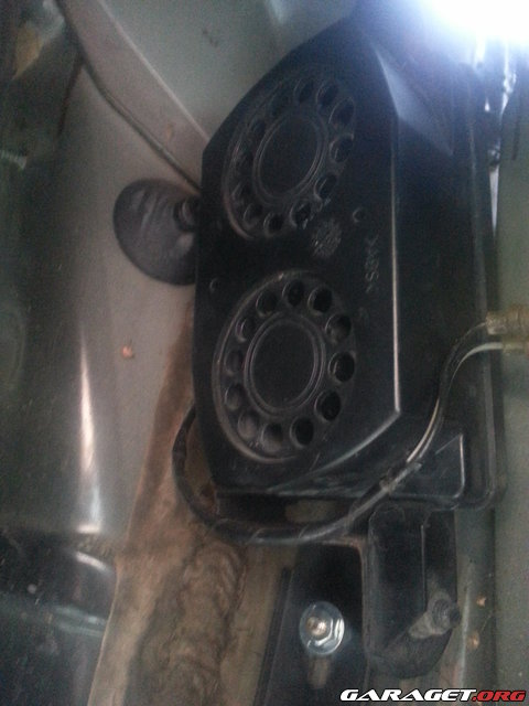

Plockade i lite smått med stereo grejer (mer kommer fixas inom det närmsta).
Så i dagarna blir det till att tvätta, fixa bättre bilder, installera slutsteg med baslåda samt att leka lite med kolfiberfilm på inredningen!

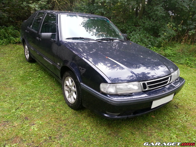

Hallå alla! Nu har jag varit duktig igen och tvätta ur bilen ordentligt och tagit lite snygga bilder med polarens systemkamera! Gjorde även en ordentlig rekonditionering av skinnet så det blev riktigt fint!
Efter att ha blivit nerringd på annonsen jag la ut på blocket är bilen numera såld och jag får fortsätta fokusera på studierna. Som ni säkert förstått är det inte det sista ni ser av mig här, min kära Saab 96 v4 -1973 står kvar nere hos föräldrarna och väntar på ny koppling i höst. Kommer kanske upp lite mer bilder på den här när man får tillfälle att pilla lite.

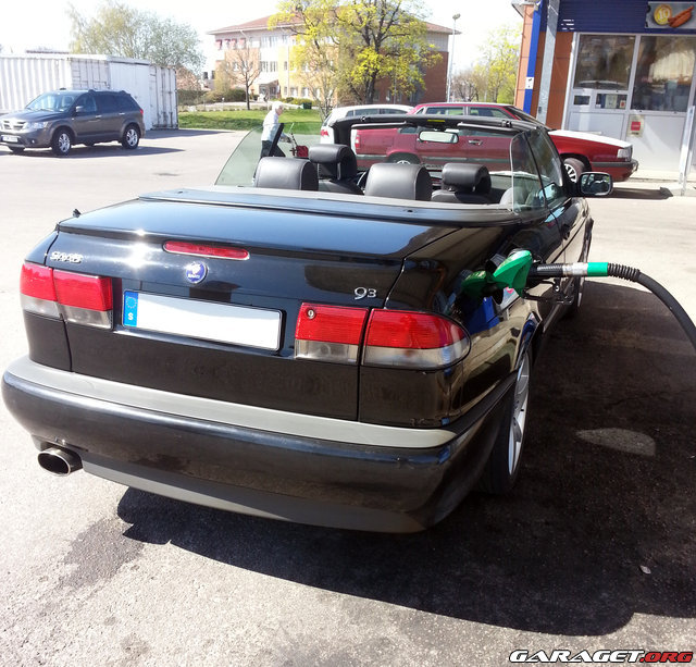

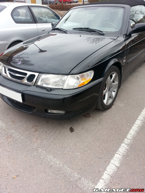

Tänkte jag kunde presentera nuvarande bil som det pillas lite med.
https://www1.garaget.org/gallery/images/81/80778/80778-58fa37fb8463c1e5cd5469c83cadfdba.jpg
Precis under 3000 mil vid inköp smile

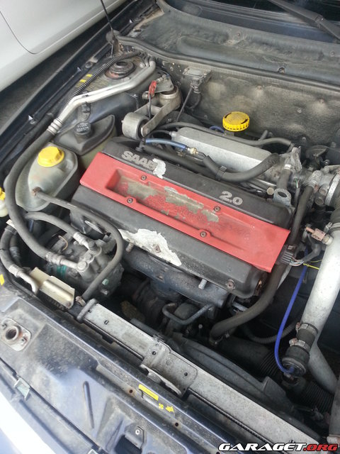

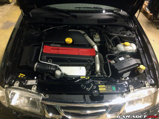

Hyfsat trevligt motorrum redan att börja med!

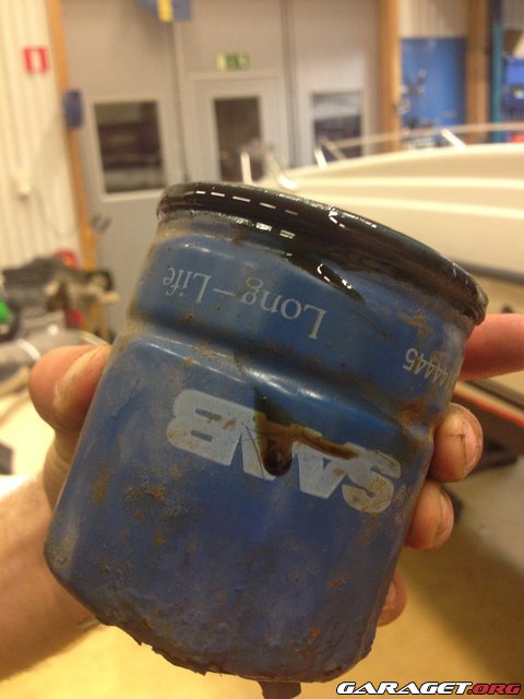

Hmm, snacka om longlife filter! Va dags!

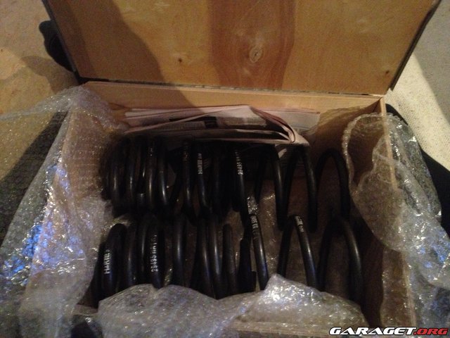

H&R 35mm sänkfjädrar hemma

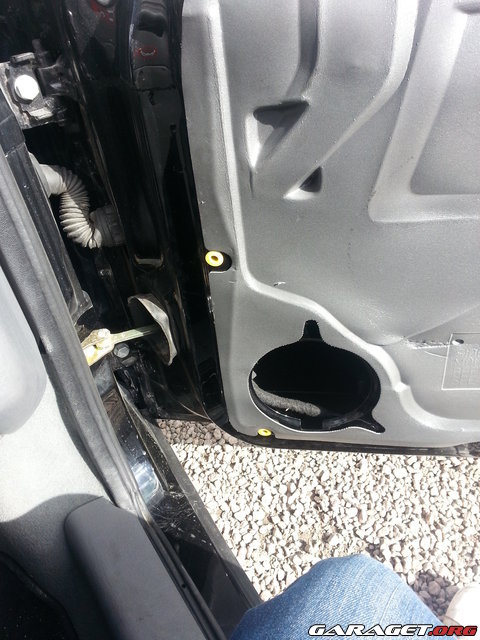

Lite kabeldragning till ljudet, självklart ska det gömmas väl och se original ut!
https://www1.garaget.org/gallery/images/81/80778/80778-88028e638d8c3d7e960b83365395aede.jpg

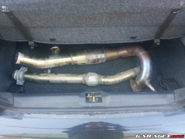

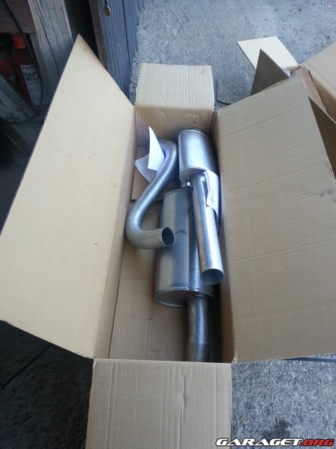

Åhh, Ferrita 3" rostfri downpipe med 100 cells racekisse hittade hem!
https://www1.garaget.org/gallery/images/81/80778/80778-670f9d7ea4d28e92194a4e426366c880.jpg
Tillsammans med JT 3" till resten med dubbla dämpare, Mys!

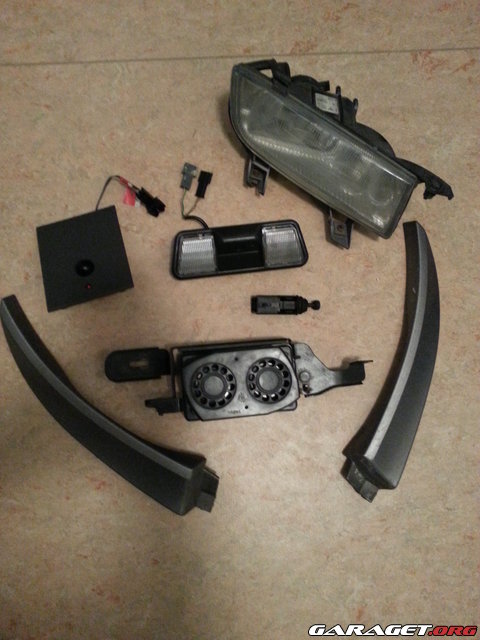

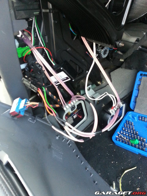

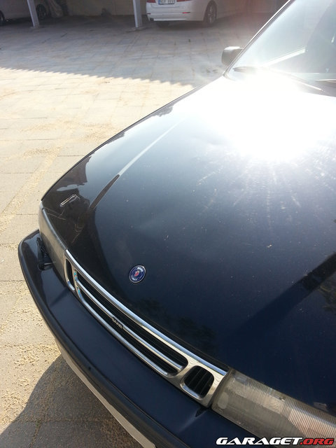

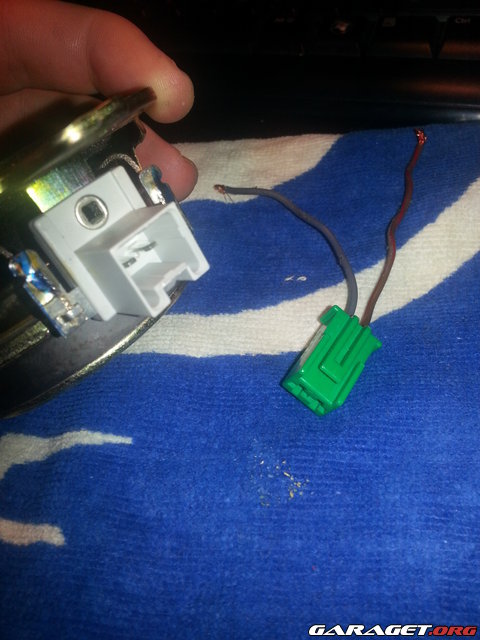

Hallå alla! Blev en liten kvällstur till andra Saabvänner för att shoppa lite delar till cabben.
Blev ett höger dimljus (mitt har ett trasigt fäste), komplett larm (Siren, glaskross, huvkontakt, larmdiod) samt de båda listerna vid bakhjulen (Att lackera i blanksvart istället för de plastsvarta som sitter där nu).
https://www1.garaget.org/gallery/images/81/80778/80778-6667ea9c194dc8b65780968a69ffb6eb.jpg
Så imorgon får det bli att montera alla larmdetaljer utom sirenen och gifta in allt med Tech 2an. Enligt rykte ska det gå att programmera larmet mot tutan till en början så får jag montera sirenen vid ett senare tillfälle big_smile

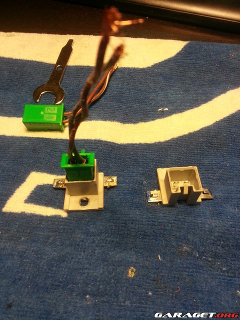

Till att börja med fick jag hjälpa farsan lite med sin 9-3a som strulade lite.
https://www1.garaget.org/gallery/images/81/80778/80778-e75a949afb25b15ed91cb87464398850.jpg
Ett nytt tändningslås (ISM modul) så vart problemet löst big_smile

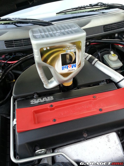

En oljeservice fick det också bli! Hinner inte bli många mil på ett år.
https://www1.garaget.org/gallery/images/81/80778/80778-8314c26ea45973c6c12b3b650a3dad80.jpg

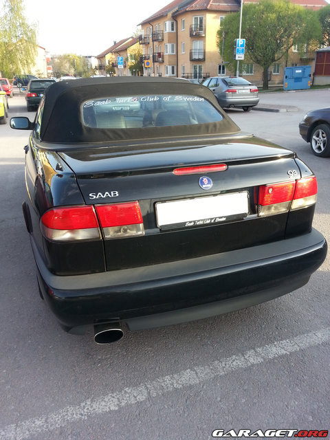

Ny skylt + hållare fram också!
https://www1.garaget.org/gallery/images/81/80778/80778-aad50e2bff4f130b3baa82b9e9024e2a.jpg

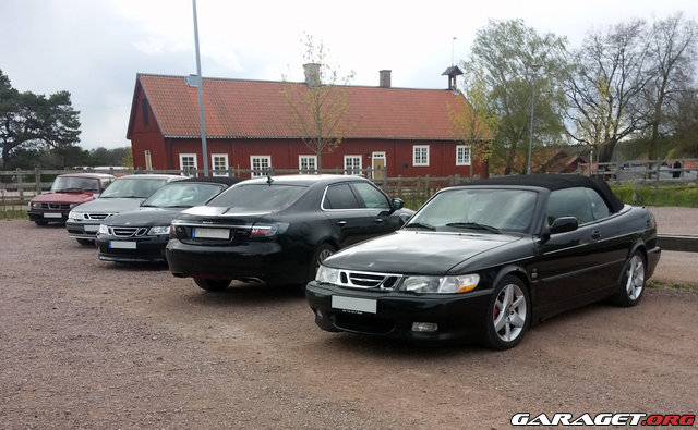

Träffade lite andra Saabar på STCS fika.
https://www1.garaget.org/gallery/images/81/80778/80778-cf9451af66369210f408bbd2054b4d1f.jpg

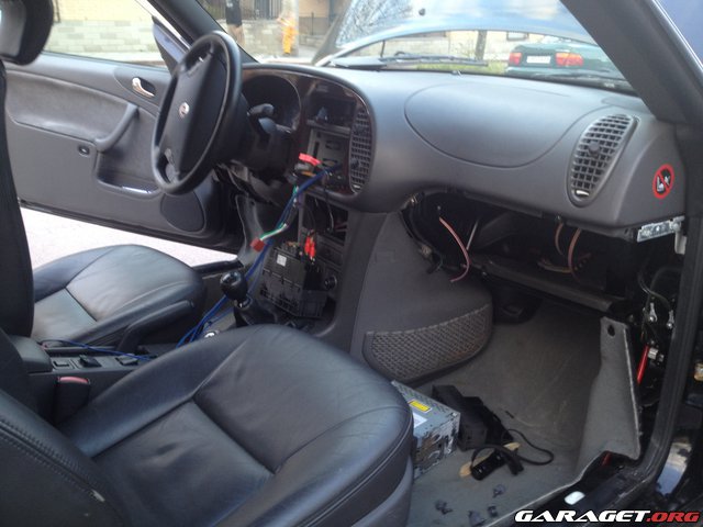

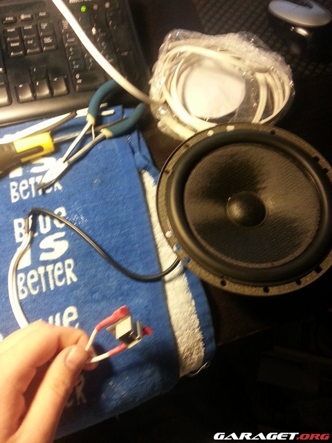

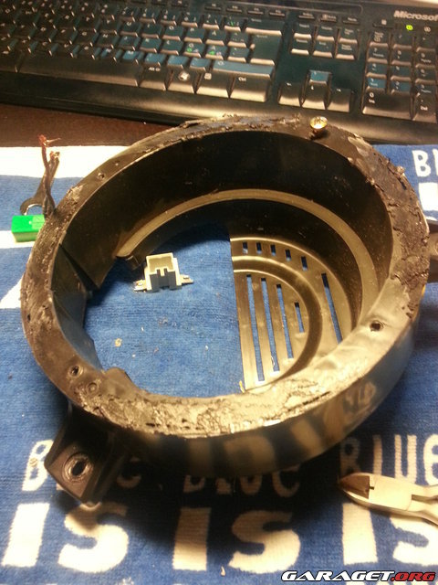

Fick tag i ett par begagnade högtalare att sno kontakterna från! Vägrar klippa i bilens originalkablage!
https://www1.garaget.org/gallery/images/81/80778/80778-4517bf1c1762df0d31ed07921ff47d05.jpg
Kapade till kontaktstyckena lite
https://www1.garaget.org/gallery/images/81/80778/80778-773015e247449054a3e4b16da64ec293.jpg
Ett styck moddad högtalarbaffel!
https://www1.garaget.org/gallery/images/81/80778/80778-8bf32a0972d0adfec08f035b562c7d58.jpg

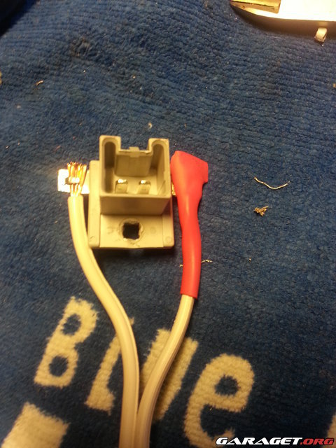

Fick trixa lite för att dubbelkolla att polariteten stämde.
https://www1.garaget.org/gallery/images/81/80778/80778-33c0ed14d744332b3d64f8579581f449.jpg
Snyggt blir det!
https://www1.garaget.org/gallery/images/81/80778/80778-04b46a820bf7c3ef3ee6db66775b4c4d.jpg
Plugg and play!
https://www1.garaget.org/gallery/images/81/80778/80778-5821a8d7714bf1a91415c1c6c48eeb20.jpg

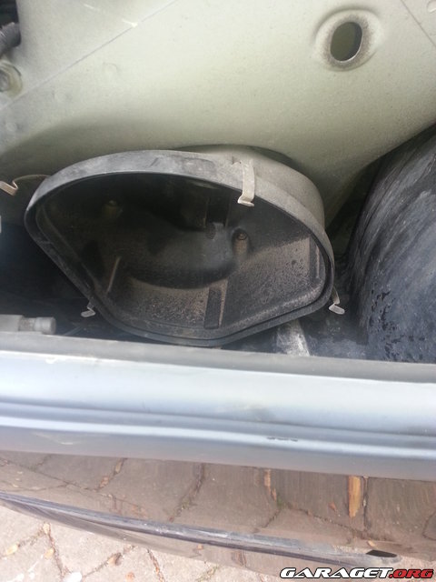

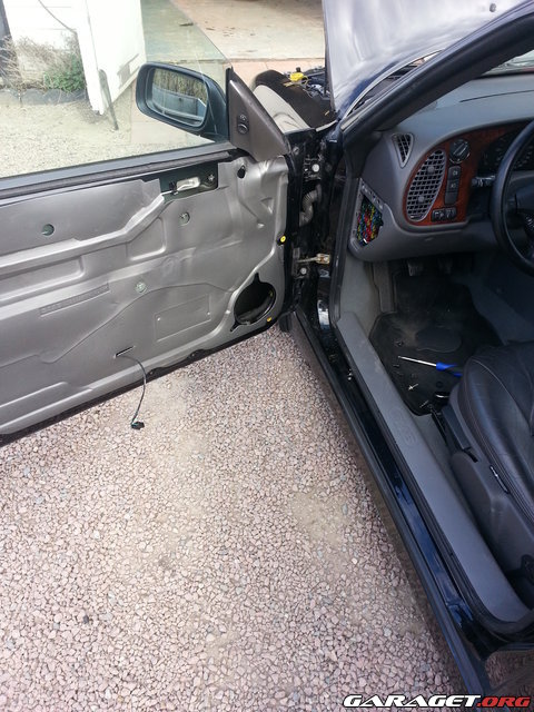

Förbereder dörrsidorna för högtalarna!
https://www1.garaget.org/gallery/images/81/80778/80778-54ffe17af58f3dc6dbbf970814f12af2.jpg
Bygge på g!
https://www1.garaget.org/gallery/images/81/80778/80778-4377cd1260343bcc73c13ca52fad690b.jpg
Ser lite slarvigt ut, men allt är skarvat i original kontaktstycken!
https://www1.garaget.org/gallery/images/81/80778/80778-0e4036726442c909050f36d3f578a444.jpg

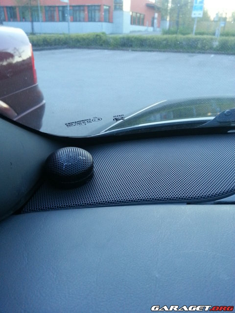

Placeringen av diskanterna!
https://www1.garaget.org/gallery/images/81/80778/80778-9a9f12d5e67865316d60427962adc14d.jpg
Det var allt för denna gången! Nu ska jag bara ha i 4-kanals steget så jag kan köra baslådan på 2st bryggade kanaler och 2 kanaler till framsystemet. Just nu sitter där bara ett 2 kanals steg så fick lägga ur baslådan tills vidare.

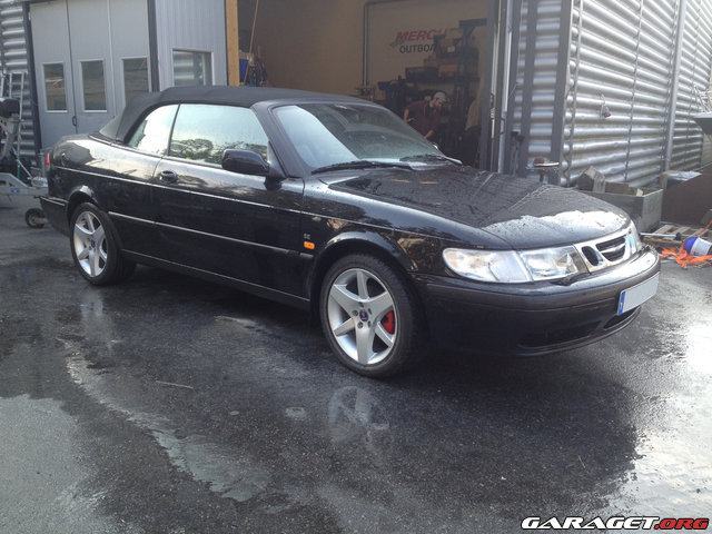

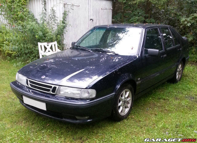

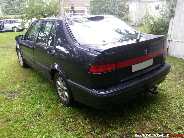

Hallå alla! Va det någon som sa snabbprojekt?
Som vanligt när sommaren börjar lida mot sitt slut och man har lite tid över så ska det trilla in någon trevlig Saab på blocket man har lust att snygga till! Sagt och gjort släpade jag med farsan ett par mil norrut och hamnade i denna bilen. En Saab 9000 2,0t A50 Jubileum från 1997 med runt 26k mil mätaren, trevligt! big_smile
Då jag uppenbarligen är extrem tidsoptimist blev det ett jäkla hallå för att få ihop grejerna, resultatet av detta? Se själva.
Här ser den ändå rätt trevlig ut? Klart rätt vinkel om man skulle lagt in annons i detta skick!
https://www1.garaget.org/gallery/images/81/80778/80778-424e6c7cb5be5878243fef633b19e43a.jpg

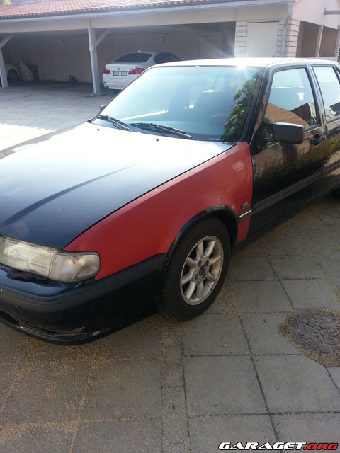

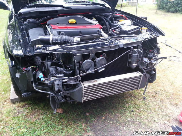

Inte lika rolig syn MEN framskärmen är åtminstone rostfri!
https://www1.garaget.org/gallery/images/81/80778/80778-e4749856ea250374b9a0a78b038fb802.jpg

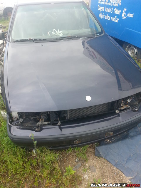

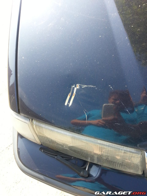

Hyfsad skada i huven, hur lyckas man?
https://www1.garaget.org/gallery/images/81/80778/80778-f91c30cbdc379374b72fa73ed3cd1a04.jpg
Tillhörande bulor, skoj!
https://www1.garaget.org/gallery/images/81/80778/80778-961315e717b1c69ec7504a146de4978f.jpg

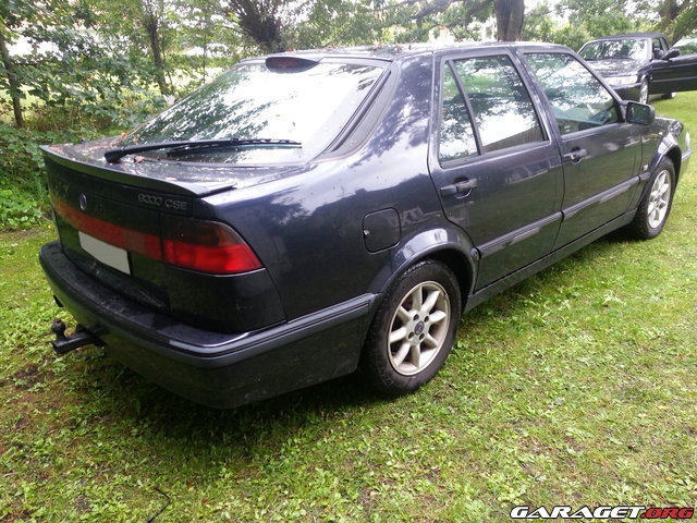

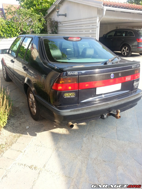

Lagom taskig bakifrån
https://www1.garaget.org/gallery/images/81/80778/80778-85651a339392061fca85a4f4871f7565.jpg

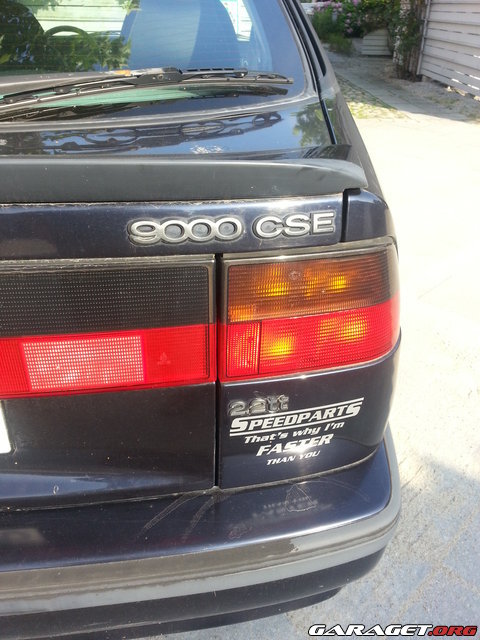

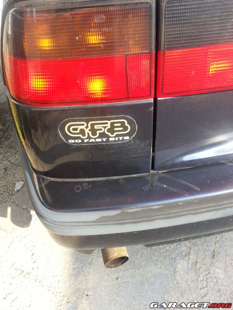

Slitna dekaler, underbart snyggt!?
https://www1.garaget.org/gallery/images/81/80778/80778-f85b332211a337f82f93a2978ff1ea84.jpg
Skratta eller gråta? Original 2,0t med 150hk
https://www1.garaget.org/gallery/images/81/80778/80778-00a85a1fad43c22cd6b7d6feb2e329eb.jpg
https://www1.garaget.org/gallery/images/81/80778/80778-ec7a0629331f0b567121a195fc1c35a3.jpg

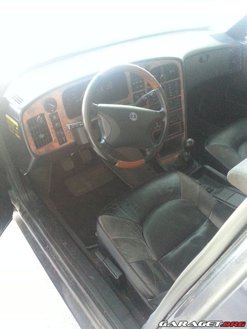

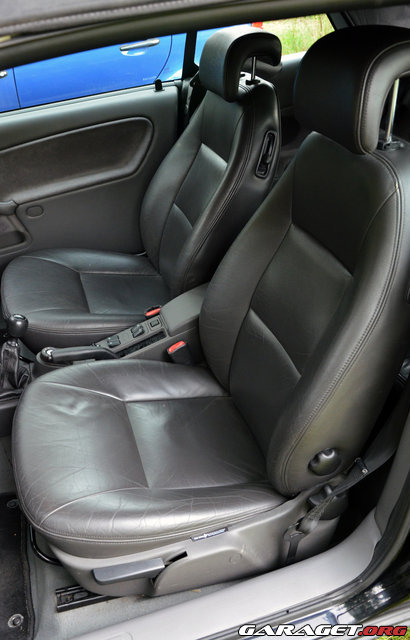

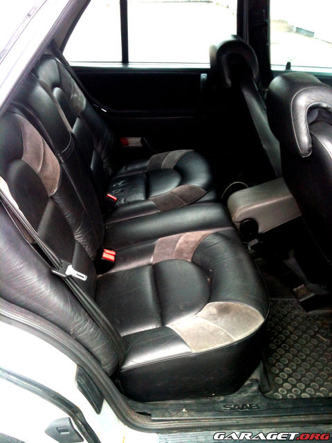

Trevlig svart jubileumsinredning! Riktigt trevlig/lyxig känsla med träinslag
https://www1.garaget.org/gallery/images/81/80778/80778-c3cab87e687909f89f866070570329f4.jpg
Sunkigt beige tygarmstöd? Nejtack!

Förra ägaren tröttnade på fellarmningar. Dock drog den fortfarande igång blinkers osv vilket slutade i dött batteri
https://www1.garaget.org/gallery/images/81/80778/80778-19b4540b483fecf3db4fbb648a5014bf.jpg

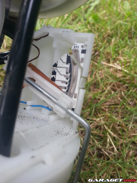

Bränslemätaren i topp? Synd bara att den stannade där
https://www1.garaget.org/gallery/images/81/80778/80778-792dbdc3c451aee5d1a759db0b757d83.jpg

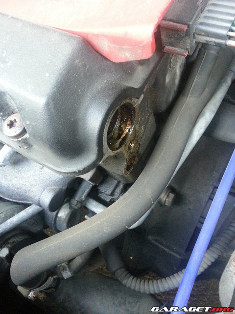

Klassiker! Måste ha läckt ett tag, rätt mycket sörja hade den lämnat!
https://www1.garaget.org/gallery/images/81/80778/80778-d980a1da323fb64972ec7c0437515ed2.jpg
Fresch? Njaa
https://www1.garaget.org/gallery/images/81/80778/80778-10e4a89a800421bfc4a1d808ddcb6a18.jpg

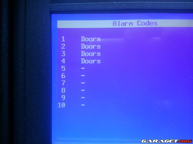

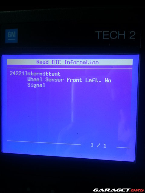

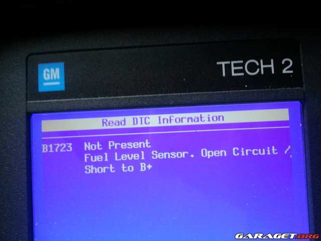

ABS lampa som tändes lite när det (inte) passade
https://www1.garaget.org/gallery/images/81/80778/80778-d533d0525bf2cdcd86c802659fb924e9.jpg
Relativt tydligt mönster i fellarmningarna!
https://www1.garaget.org/gallery/images/81/80778/80778-b95fb8be6592254b53056fbcc90f6fa6.jpg
ABS lampa och glädjemätare!
https://www1.garaget.org/gallery/images/81/80778/80778-840662b16927e92f119827363f540c58.jpg

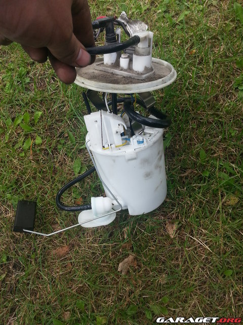

Hade en armatur med pump liggandes från 9000n som skrotades!
https://www1.garaget.org/gallery/images/81/80778/80778-88411ab095399f44396c9a9639a902b1.jpg
Jaha? Känns säkert i en bensintank!
https://www1.garaget.org/gallery/images/81/80778/80778-90f2c0dcbfa2fc304a3696e7ba158492.jpg

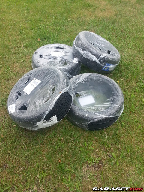

Nya sulor till cabben!
https://www1.garaget.org/gallery/images/81/80778/80778-041f9e621cbe6c8a2ece09765a5806c0.jpg

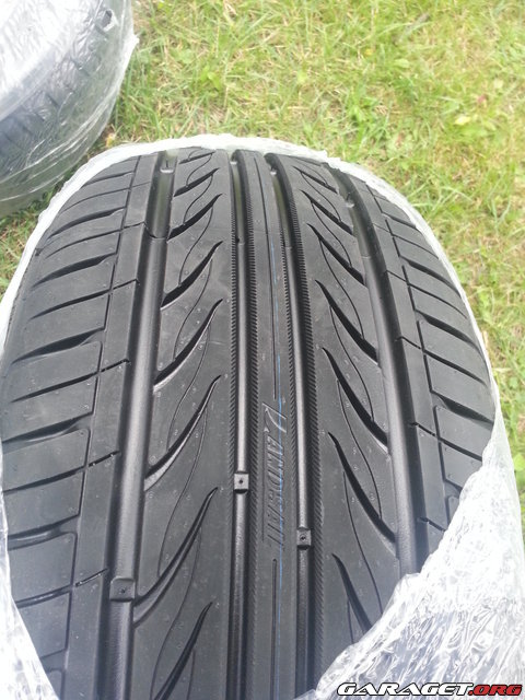

Billiga däck, men efter ett par veckor med dem nu inkl tur på gelleråsen motorstadion är jag mycket nöjd!
https://www1.garaget.org/gallery/images/81/80778/80778-b1b79136c35b665f6f925f92997ca57c.jpg
Inget pilmönster eller annat skärp här inte!

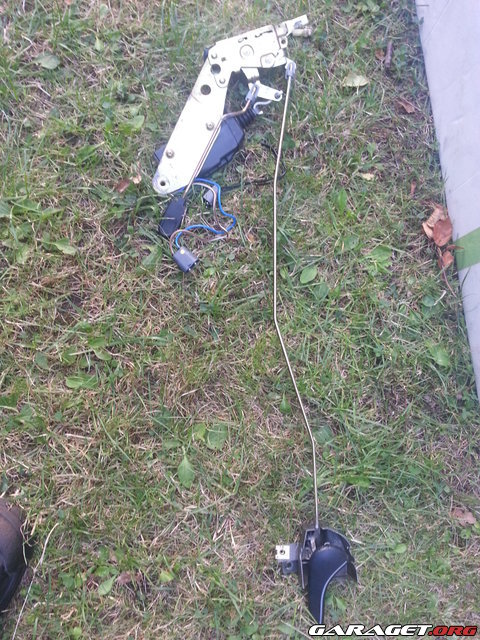

Hämtat reservdelar från bilen jag hade ståendes. Felindikering i piktogrammet i instrumenthuset som visar vilka dörrar som är öppna. Förardörr och höger bakdörr står alltid som stängda.
https://www1.garaget.org/gallery/images/81/80778/80778-08e17ca35b268701c3c95a4a803863a7.jpg

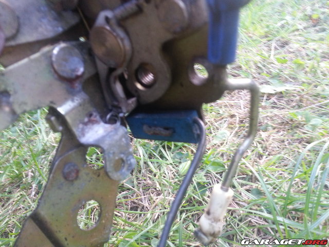

Där har vi den jäkeln! Microbrytare som sitter fast i låskistan, lättare och byta hela kistan.
https://www1.garaget.org/gallery/images/81/80778/80778-f8ae783dea4d2e5e5700f58fed11bcbb.jpg
Hittade en finare huv på skroten, taget!

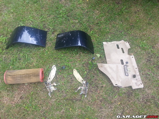

Lite fler delar som jag fick med mig hem (utom luftfiltret, fick bli ett nytt såklart wink )
https://www1.garaget.org/gallery/images/81/80778/80778-cfb74f2f9f99a14925da63ecff5a2ed9.jpg

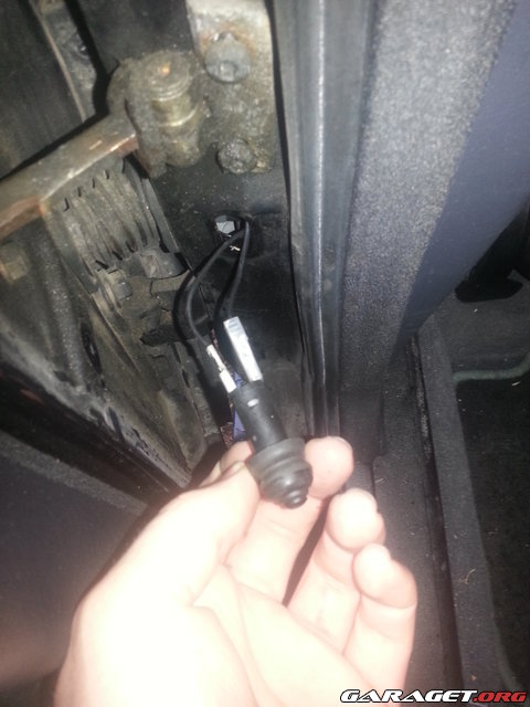

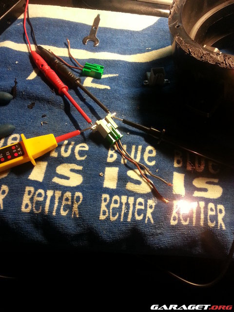

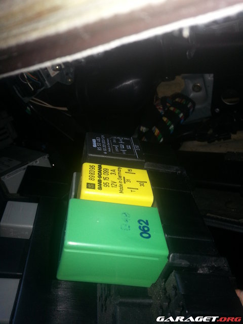

Gula reläet som styr fördröjning/tändning av innerbelysning när dörr öppnas. Är kopplade till gummituttarna som sitter i dörröppningarna. När någon av dessa "öppnas" så tänder reläet innerbelysning och skickar samtidigt en signal till larmboxen att dörr har öppnats. Endast förardörrens microbrytare i låskistorna som är kopplad till larmenheten.
https://www1.garaget.org/gallery/images/81/80778/80778-f7716a6959cfc629cbd9474ac6a5dfcf.jpg
Uppmätning av dörrkontakter
https://www1.garaget.org/gallery/images/81/80778/80778-97120fb8a6e342cab43a8dd0eb639595.jpg
Hmm, in med resten av luftburken och ett nytt filter! Rätt ska va rätt!

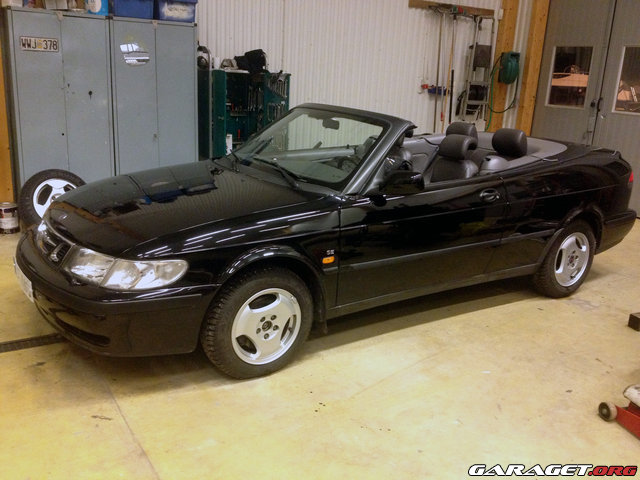

Några snabbt tagna bilder innan jag lämnade bilen för att återgå till studierna
https://www1.garaget.org/gallery/images/81/80778/80778-bb25d32d6e70bc503e27115d8dba239d.jpg
https://www1.garaget.org/gallery/images/81/80778/80778-e6bdf6d3b799e2936350e36173c94b8b.jpg
https://www1.garaget.org/gallery/images/81/80778/80778-81a9a6e0d8e3af5dc82ee1b8f7e4733c.jpg
https://www1.garaget.org/gallery/images/81/80778/80778-bd2767091a0d29c2ac28cbe80c27061d.jpg
https://www1.garaget.org/gallery/images/81/80778/80778-cc2f8e57d6e34b5eb68cefbda8af62fd.jpg

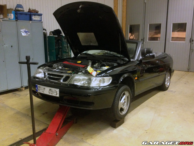

Dagen bilderna togs låg jag även i lervällingen (tidigare gräsmatta) och bytta oljefilter, olja, luftfilter, stift samt ventilkåpspackning tillsammans med en välbehövlig motortvätt!
Fick även tillbaka framskärmen som varit på lack, vilket blev ett grymt lyft att montera!
Dock pga ett gnisslande lager från AC kompressorn och att isolermaterialet på kablarna till kylfläkten vittrat bort så fick bilen stanna kvar i stugan. Detta lovade en god vän till mig att fixa, när bilen skulle transporteras dit så startade den självklart inte längre.
Efter mycket om och men visade det sig vara tändkassetten som var problemet (han hade råkat testa ytterligare en kass tändkassett).
Med bytt tändkassett och bytt ac kompressor rulade sedan bilen tillbaka till stugan där den står för stunden. Nu är det bara att se om någon nappar på annonsen som ligger ute eller om man ska fortsätta pilla nästa sommar, den som lever får se!
