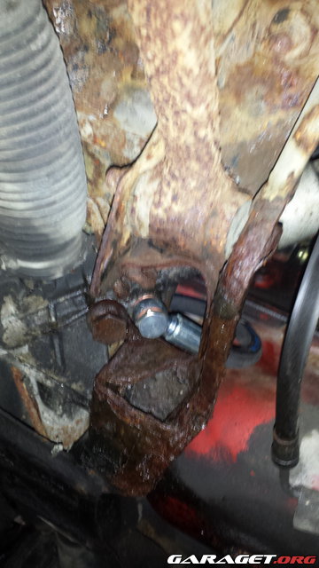

förmodligen vid banjo kopplingarna vid styrväxeln kan ja tänka mig sitter 2 slangar där. Lite dålig bild..men kryp under så kommer du se dessa 2 slangar typ precis bakom framvagnsbalken
https://www1.garaget.org/gallery/images/17/16508/16508-37da047b6d07cd2222cc48133a737181.jpg

Tack så mycket! Ska de om jag kan hitta det stället på bilen men det går alltså inte att Komma åt att genom att öppna motorhuven o kika där? Har inte tillgång till nån domkraft Lix^^

Nja de kan va lite trångt följ ratt stången neråt så sitter de längst ner där..
