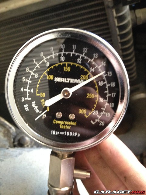

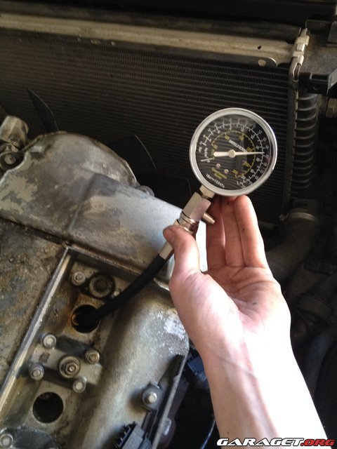

När jag mätte kompet i motorn så låg det på 14.5 på alla cylindrar istället för 10.5 som det ska vara. kan de påverka att den går dåligt? Vad kan vara orsaken till de höga kompet? massa sot på kolvarna eller har nån varit och pillat på toppen tro?

Den går lite bättre på bensin 98 oktan jämfört med 95 oktan, så det känns som att de är bränslet.
De är värre ibland å ibland går den bättre, jag vet inte exakt hur bra den ska gå men de känns skillnad i alla fall.
Kan man prova vanosen genom att sätta 12v på den eller mäter man de på något sätt? Kan man prova koppla ur vanosen och köra utan för att se om den beter sig lika dant då?
Ett annat alternativ är ju spridarna, eller bara att kompet ligger för högt.
Skriv gärna vad ni tror, jag ska ut till garaget idag igen och försöka hitta problemet. Mvh
(Jag tror inte det är något fel på mätaren för vi provade en 940 och den hade runt 10 i komp.)

Kompet ser bra ut, under förutsättning att det inte skiljer mer än 10% mellan bästa o sämsta cylindern. 10.5:1 är det geometriska kompressionsförhållandet. Kompressionstrycket beror (bland annat!) på motorns skick invändigt samt hur friskt batteriet är, och givetvis om testet görs vid kall eller varm motor...

kompet är precis samma på alla cylindrar, bränsle pumpen ska tydligen vara samma från 520 till m5, har beställt en felkods läsare som tar alla bmw modeller, men den har ja inte fått hem den än hehe.
