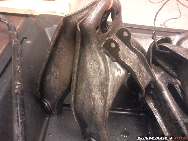

marcus80 skrev:
Men hur reagerar bussningar mm på citronsyran? Gör man ett elektrolysbad så dödar man allt sådant tyvärr.
återstår att se om gummit påverkats, dock skall samtliga bussningar bytas på min framvagn.

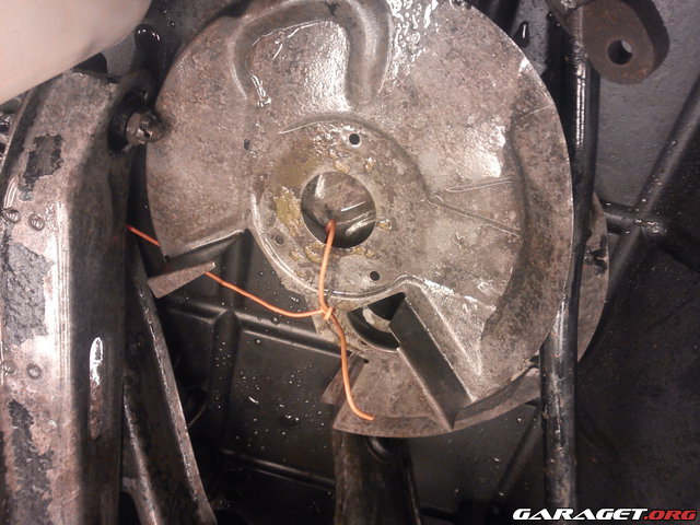

Då var mitt lilla test klart och kan säga resultatet var över mina förväntningar med citronsyra som rostlösare. Det tar lite längre tid men i förhållande till kostnaden är det klart värt det.
Märkte ingen tendens att gu,,ibussningar tagit skada eller metallen fräts ner mer än till rosten och färgen åker lätt av med stålborste. Även några nummer trädde fram under rosten på bärarmarna bl.a...
Vidare kan ni följa projekttråden på Manta B som delarna tillhör, tack för ni valde att kolla in och kommentera mitt lilla test
Rent ner i metallen, den riktiga metallgrå stål/järn färgen smile
