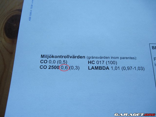

har nu besigtad Audin för 3 gången utan framgång att få ner värdet
CO 2500 har alltid varit högt ändå fast jag bytt massor av saker. Samma värde 0.6 alla tre gångerna
Saker som är bytt
Luftmassemätare,lambda,katalysator,olja/filter,tändstift/kablar/rotor/Fördelare
Även kollat efter avgasaläckage
Allt är nytt utom luftmassemätaren. termostaten är bytt för ett år sedan
Ingen hög oljeförbrukning och tar ej glykol
Vad kan felet vara ?

Kan vara en trasig tempgivare till motorstyrningen, finns två givare varav den ena (grå) går till instrumenten och den andra (blå) till insprut och tändning.
Går att mäta resistansen i givaren vid varm och kall motor men jag vet ej vad mätvärdena bör ligga på.

Har även fått tips om att gasspjällspotentiometern kan vara trasig.
har väldigt svajig tomgång vid start av varm motor
