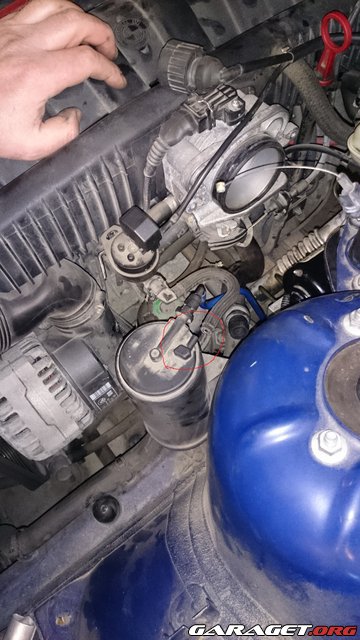

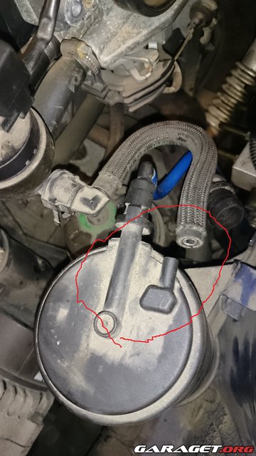

Hej!
Har en BMW 323ti som jag bytte abs-pumpen på och råkade tyvärr förstöra en koppling under ingreppet.
Bilen startar och går att köra men är nyfiken på vad delen har för funktion.
Motorn är en standard M52 sexa på 2.5 liter.
Jag har ringat in delen som jag funderar på, vore jättebra om någon bmw kunnig kunde säga vad den har för funktion.
Tack på förhand!

Det är ett kolfilter till tankurluftningen.

Okej! Är det farligt för motorn att köra utan tills jag köpt ett nytt?

Borde inte vara farligt men vet inte. Kolkannister som det heter och har att göra med avgasreningen.

Kolkannister suger upp bensinångorna i tanken och sen sugs burken ur via insuget(kopplat dit) när du åker med bilen. Ingen farligt att koppla bort.
Kan få bilen att dra lite tjuvluft, men går den normalt så är de inga problem att åka tills du fått en ny.

Underbart att få svar! Då är det ingen panik med andra ord.
