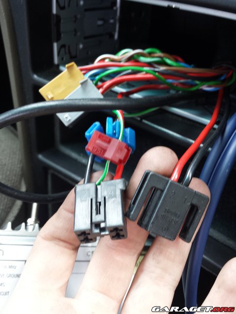

Koppla in lågnivå idag och hittade dessa 2. Vad ska kopplas in i dem?

Ingen som vet ?

En del av härvan till originalslutsteget tror jag. Kolla om det sitter eller ser ut att ha suttit ett slutsteg under passagerarstolen.

Verkar ju definitivt som det suttit ett eller två steg där, finns ju dubbla jord och dubbla plus samt signal av vad det ser ut som, eller så är det en + en - sen signal plus högtalarkablar.. hittar du inget steg nånstans i bilen så har det nog varit tidigare, tror inte saab lägger in de kablarna i onödan om folket som köpte bilen inte köpte med steg som ny..

Ok då vet jag. Ja den gröna är signal som jag tog till remote på mitt slutsteg

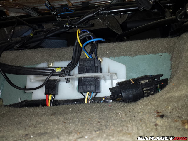

Var brukar stegen sitta?.hittade inget under stolarna iaf lr ngn lös kabel

Under passagerarstol/förarstol/i bagageutrymmet antingen på vardera sida gömt eller under nånstans gömt, om det skulle vara ett jättelitet steg som ska driva 4x20w eller någe så kan det vara gömt varsomhelst, typ bakom handsfacket eller något random big_smile

Det är till originalslutsteg.. Din antagligen mordenare stereo levererar mer effekt idag smile

Så såg de ut under passagerar stol
