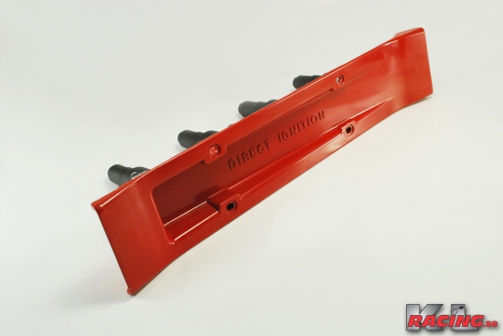

Saab har en Tändkassett där alla spolar och tändhattar sitter på, hur kan jag se om det blir någon gnista då? måste inte stiften ha kontakt med jord? http://shop.klracing.se/bilder/artiklar … 2601_1.jpg

Löste sig, det var tändkassetten.
