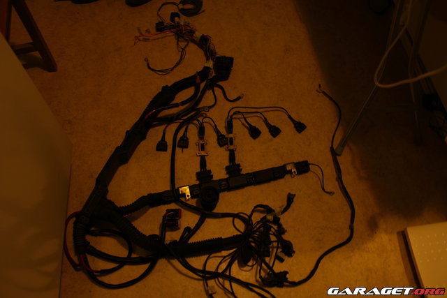

Ett nytt sprut är inhandlat och jag har spenderat 2 dagar och modda originalhärvan för vagspolar mapsensor och eftermarknadssprut!
https://www1.garaget.org/gallery/images/39/38305/38305-ce79c87de9b4edf21f9b94644510be78.jpg

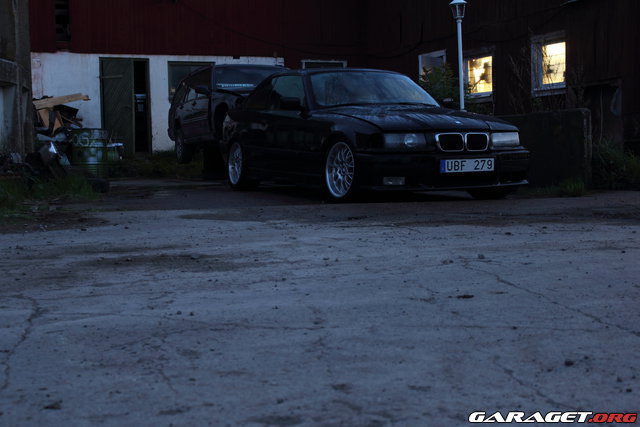

30 maj 2013
https://www1.garaget.org/gallery/images/39/38305/38305-4ec6299db6319ab55dd9872499b5e93b.jpg
