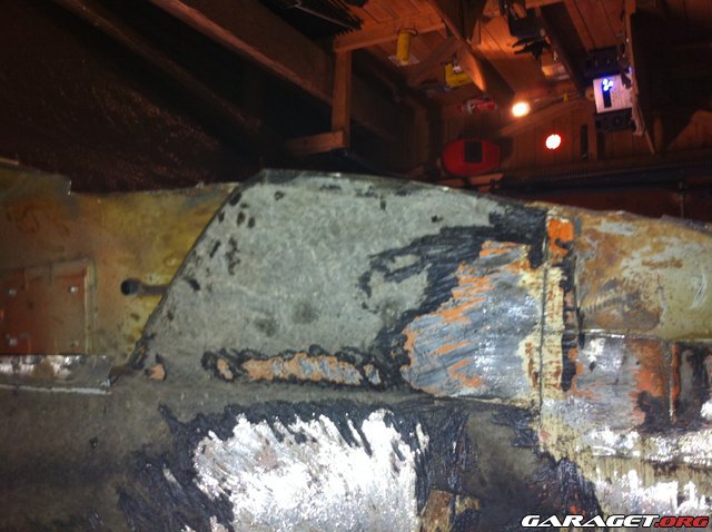

244an har jag börjat att bygga ihop hjulhuset bak, bara punktat för jag har tänkt att dra ut skärmen i bakkant men jag vet inte riktigt hur jag ska göra ännu. Nån som har tips/ ideér på hur jag kan göra för bästa resultat?

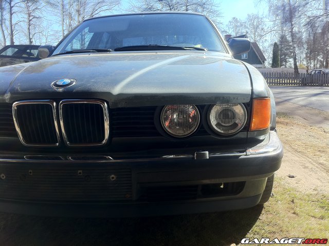

730in är helt och hållet ihop närsom på förarstolen som strular lite med elen vill bara röra sig lite när den är i kopplad i bilen men rör sig fullt när jag kopplar den rakt på batteriet utanför bilen. Skumt men fick ett tips från en på autopower och testa med bilen igång.. Ibland tror man att allt är mycket svårare än vad det faktiskt är haha roll

https://www1.garaget.org/gallery/images/156/155843/155843-81b9eb76401a141e9e647bda7e867d25.jpg
Början till nytt hjulhus
https://www1.garaget.org/gallery/images/156/155843/155843-5bf7b10c8c3afea5691b1965f82c5bc5.jpg
730ins huvförlängning

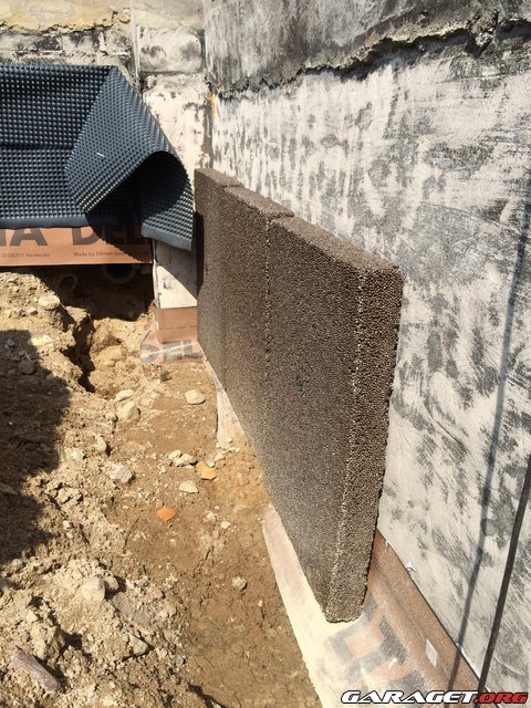

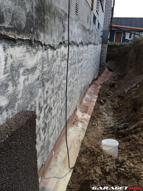

Sen i November köpte jag hus vilket tar rätt mycket utav min tid för närvarande då jag håller på att dränera om det!
https://www1.garaget.org/gallery/images/156/155843/155843-b44c02c29d064fe04dd2a0121f4945ed.jpg
https://www1.garaget.org/gallery/images/156/155843/155843-5c10030c8fb3f2ccfef0aa4b98a3ca70.jpg
Men sakta och säkert ska jag börja att uppdatera lite mer igen dock kommer inte allt innehåll att vara bilrelaterat längre! smile
