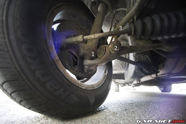

https://www1.garaget.org/gallery/images/201/200861/200861-59135953a9f9d59f09d736b627c74913.jpg
Jag kan inte få upp bultarna till spindelleden, så tänkte kapa dom.
Är det nån mer jag måste lossa på för att få bort spindelleden, tex 1, 2, eller 3?
Och i så fall, vad har de bultarna för dimension om man ska köpa nya?

Du måste lossa de två bultarna & den nedre muttern på 1. Exakt vad är det du inte får loss? Bultarna som håller spindelleden är väl gängade i gods?

Du lossar den nedersta bulten under spindelleden. Sen tar du ett rör/något långt och lägger ovanför länkarmen och pressar nedåt.
Sedan tar du en större hammare/slägga och slår på SIDAN på länkarmen vid spindelleden, samtidigt som du pressar ner länkarmen. Till slut kommer länkarmen åka av från spindelleden.
Sedan lossar du som två resterande bultarna som i fjäderbenet. Dessa får du inte kapa loss. då får du byta hela fjäderbenet!

Ska vi nu vara finkänsliga så ska det ju användas en brytgaffel eller en avdragare för att inte riskera att skada länkarmen, även om det är osannolikt. tongue

https://www1.garaget.org/gallery/images/201/200861/200861-7fbdf1a3290daf225725683b2d671fa8.jpg
Schysst! Då lossar jag nr 1. plus de vid spindelleden. Nu är det bara den här jag inte får loss. Men ska testa med en hyhylsa. Tack för tipsen.
