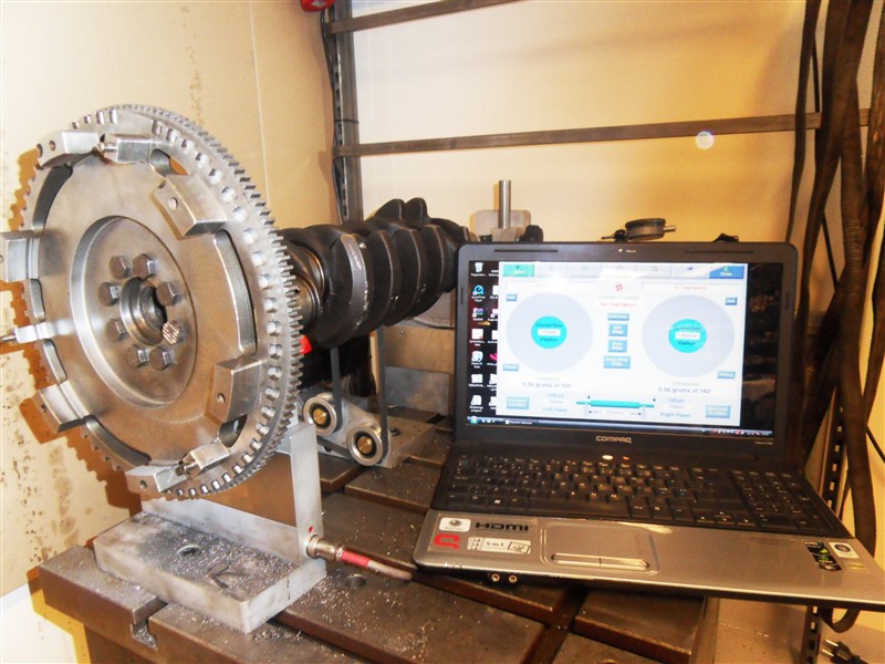

http://www.kyrkmotorsport.se/files/svnghjul_230_dj.JPG kör med detta svänghjul och det funkar helt perfekt med en klenare tryckplatta men inte med den hårdare, det är det som är det lustiga
