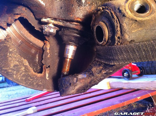

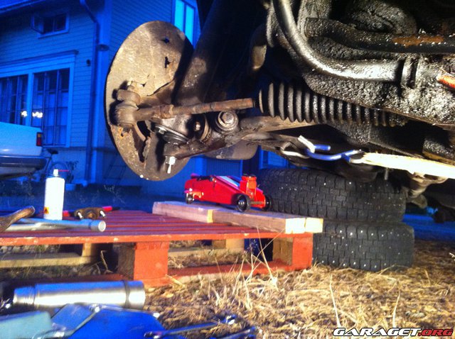

https://www1.garaget.org/gallery/images/201/200861/200861-68262343981a7a244d269550ba428700.jpg
https://www1.garaget.org/gallery/images/201/200861/200861-edea1bdc8bdc4e3e54c53586968476ba.jpg
Äntligen släppte bulten. Försökte först svetsa på en mutter. När det inte funka banka jag på den, filade den sex kantig igen och bankade på en ring nyckel. Körde med en termos som förlängare, och knak, så släppte den.
Tack för tipsen till spindelleden, körde med en spännrem runt länkarmarna, och en kofot.
