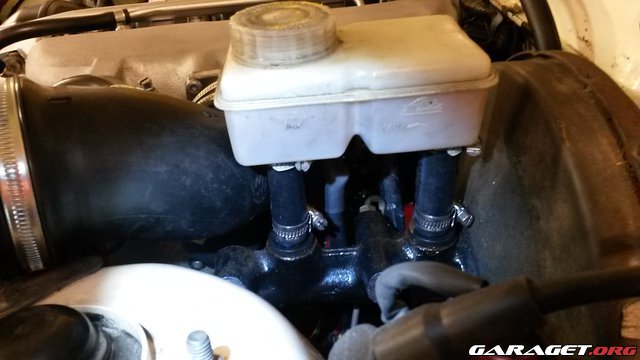

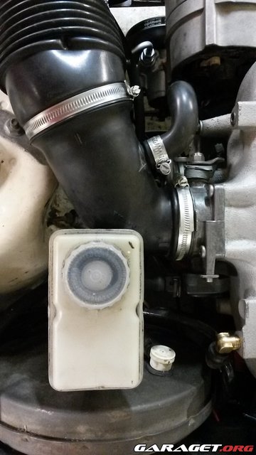

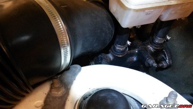

DubbelV skrev:
Kan du ta ett kort från sidan så jag ser hur det ser ut
Kan ta ett kort i helgen om du vill.
Det är precis att det får plats men det tar ändå inte i när motorn rör sig.
Har du stor eller liten kudde på vänster.
148 Inlägg
27 augusti 2014
#162
https://www1.garaget.org/gallery/images/162/161997/161997-0bbc28dc41537c23425a3fbf2e0ad0ea.jpg
https://www1.garaget.org/gallery/images/162/161997/161997-eac5b0c25ca98dfadcc4a5d16cbab700.jpg
https://www1.garaget.org/gallery/images/162/161997/161997-8e9147c0fb44617a37b377e665570476.jpg
Som jag skrev i början på detta projekt så går det få plats med insugningsröret utan att modda insuget.
Å det tar inte i när motorn rör sig.
