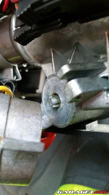

Hej. Sambons Sierra fick nedslag på besiktningen för att rattlåset inte fungerade.
Kollade lite på det igår och fick det att fungera 2 gånger så antar att det är nåt som kärvar.
Såhär ser det ut när nyckeln inte är i tändningslåset:
https://www1.garaget.org/gallery/images/106/105611/105611-ad49081c11bd9b3df02f45c438c5ff9d.jpg
... och såhär när nyckeln är i tändningslåset:
https://www1.garaget.org/gallery/images/106/105611/105611-fff5e36e83f3cf05d296cb4ce519668b.jpg
Vad är det som felar tro? Måste jag ta isär hela tändningslåset för att kunna konstatera vad som är fel?

Böt hela rattaxeln på en Fiesta -92a för ett tag sen, tror de gick på ~800 spänn ifrån Ford.
Rattlåset fungerade inte på den då låsklackarna gick inte tillbaka efter man tog bort nyckeln.

Är det som är felet alltså? Provat att peta in klacken men tar tvärstopp.

Möjligt, du kan prova ta bort ratten, ut med tändlåset och ta bort de två skruvarna som håller den.
Har för mig att de är separat ifrån rattaxeln så det är en kolumn som går över allt.

Skruvarna sitter ungefär under mätarhuset, tror du ska vrida lite på ratt/tändlås kolumnen och dra den rakt uppåt sen. (Om det är likadant som på Fiesta)

Har provat nu att ta bort tändningslåset. Sitter nåt på undersidan av låset som man ska trycka ned och samtidigt dra i nyckeln så hela paketet följer med men det verkar ha kärvat ihop totalt. Det sitter som en klack på undersidan där som jag tror ska kunna röra sig upp och ner men det sitter stenhårt. Ska se om jag kan leta bilder på det.
