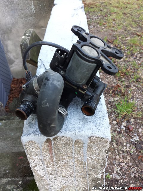

https://www1.garaget.org/gallery/images/126/125547/125547-6aece16b257b730a0d5b928b14df6029.jpg menar du den ? för du kan ta bort den slangen som sitter där och koppla bara dem andra 2 på den till höger och den i mitten. för i den saken till vänster sitter där en plastkopp som sprack på min o då läckte de vatten.

du ser på min bild så ska de sitta en slang på vänster sida.den sätter du i mitten istället om du förstår

132 Inlägg
8 december 2014
"Plastkoppen" som dklang nämner är värmesystemets cirkulationspump.
Cylindrarna mellan plastöronen är "kranarna" till kupéelementen.
Du kan kortsluta systemet genom att lossa slangen som som kommer
från toppen och lossa slangen som kommer underifrån upp till paketet
på bilden, böja ihop dessa två slangar och skarva med nå´n vvsgrej
eller rörbit.
Du har då ingen värme i kupén.
Om tempmätaren gått upp i det röda är det stor risk att toppen slagit sig.
Har du tur har den inte det och då är det viktigt att lufta kylsystemet noga.

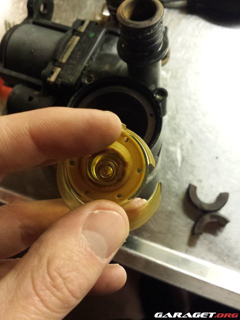

https://www1.garaget.org/gallery/images/126/125547/125547-af63067c7f75f5c86a92e7448e02c36a.jpg här e en bild på den som va sönder i
132 Inlägg
9 december 2014
Ja, precis så!
För den som undrar så drivs skoveln magnetiskt.
Halvcirklarna på bordet är den trasiga magneten, när den
går i bitar slås det tunna plasthuset sönder.
Bra beskrivande bild!
908 Inlägg
9 december 2014
kgk skrev:
Ja, precis så!
tack smile hoppas de hjälper ts lite nu.
