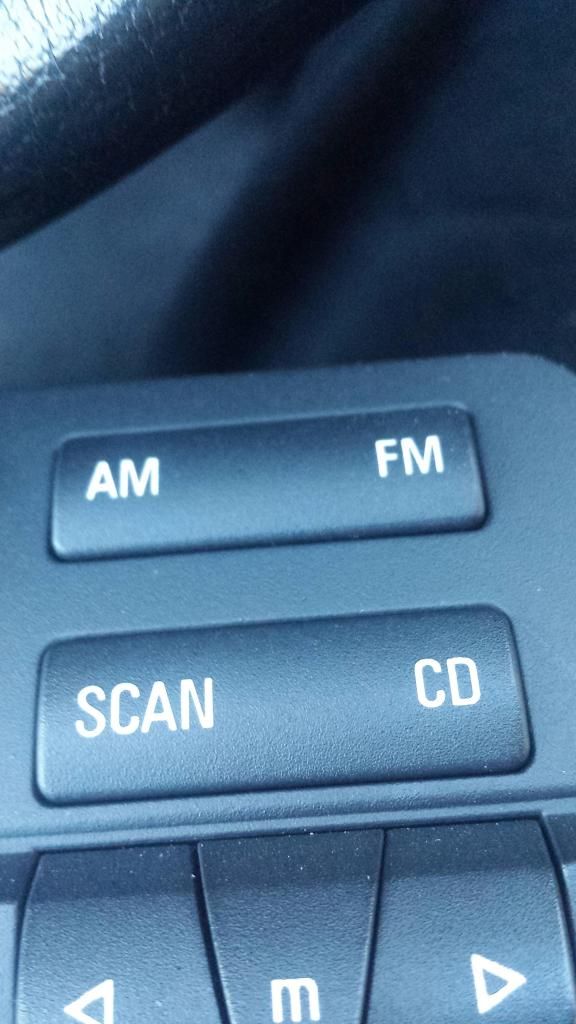

Började googla runt lite och titta på youtube och märkte att alla hade en knapp som det stod "mode" på. En sådan har inte jag. min framsida ser ut såhär:

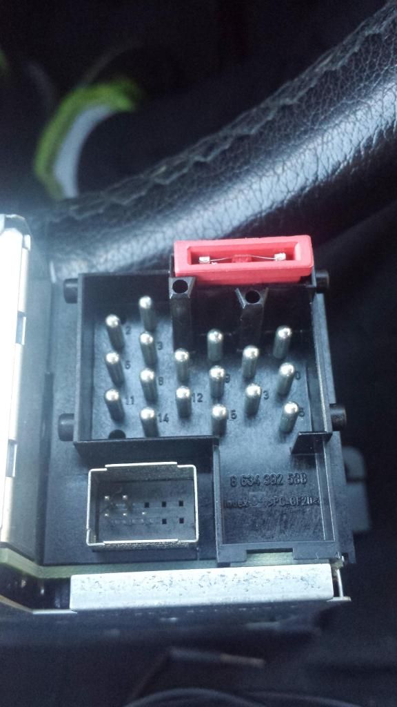

Kollade även baksidan på stereon och saknar en kontakt till höger som alla säger att AUX ska gå ifrån. Kopplade såklart i den tomma kontakten till vänster. Men även denna kontakt hade färre pinnar än jag sett tidigare. Den hade bara 5 pinnar istället för 10 som jag sett tidigare och själva formationen på kontakten var inte heller liknande jag sett förut.

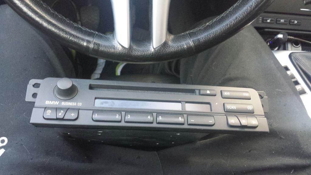

Stereon är Blaupunkt Business CD.
http://i641.photobucket.com/albums/uu131/martenioh/20141219_121504.jpg

Aux funktionen finns bara på stereon som är tillverkade från och med 9:de månaden 2002 och en sådan stereo ser lite annorlunda ut också, där det står SCAN på din stereo så står det MODE på den nyare som du nog förstått.
Köp en sådan nyare på skroten så ska allt funka fint. Glöm inte att kolla när den är gjord bara smile

Sådan här köpte ja till min e39a. Lika dant kontakt stycke på baksidan. Har bara provat lite snabbt. Den tror att det är en cd växlare som sitter i.
Kanske hjälpte något.
http://nmiab.se/bilstereo/aux-interface … 0-pin.html
