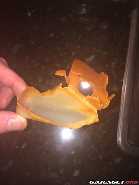

Har ett skumt problem med farsans Octavia. Nu när det blev kallt insåg vi att värmen inte fungerar i den... Tempmätaren står i mitten som den ska och håller sig stabil. Det tar inte heller lång tid för den att bli varm.
Varvar jag upp den så kommer det något varmare luft men bara lite. Har också kollat så vajern från reglaget öppnar spjället bakom mittkonsolen. Finns det fler reglage/kranar någonstans?
Men undre kylarslangen kändes sval och när jag lossnade var vattnet på den sidan riktigt kallt...
Kan termostatfel ge såna problem? Bilen går ju inte varm eller nåt utan funkar fint. Törs man använda bilen? Den funkar ju normalt så när som på värmen. Får inte heller någon felkod som tyder på värmeproblem.
En annan märklig sak. När jag tittade ner i expansionskärlet så låg det en rejäl plastbit däri och den var så pass stor att jag fick dra upp den med en tång. Kan något ha lossnat och täppt till systemet på något vis?
Alla idéer välkomnas...
https://www1.garaget.org/gallery/images/136/135061/135061-efba7d7f03e546e5f66bcd9da95b7da7.jpg
