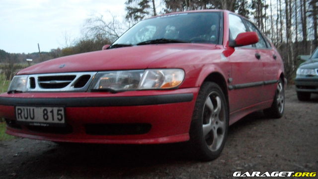

https://www1.garaget.org/gallery/archive/106559/793242_ggwhvp.jpg
Behöver tvättas:(

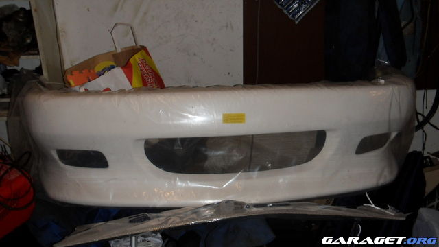

Stötfångaren som ska på
https://www1.garaget.org/gallery/archive/106559/793299_6sd7n2.jpg
