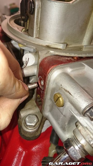

Som trådnamnet antyder så har ett uttag på min förgasare pajat när jag skulle byta slangar sad
Det är uttaget som går till fördelaren på en Pontiac 400, går det att laga? Den trasiga biten är gjord av aluminium. https://www1.garaget.org/gallery/images/188/187423/187423-d0a49ea66e954f2a10fe41d2d5ce68d7.jpg

Det löste sig rätt enkelt trots allt, biten som satt kvar var konisk och lätt att dra ut om man skruvade in en liten skruv och drog ut den. Fick sen tag i en matchande bit rör som jag filade till och tryckte dit med lite kemisk metall på så nu ska det vara tätt smile
