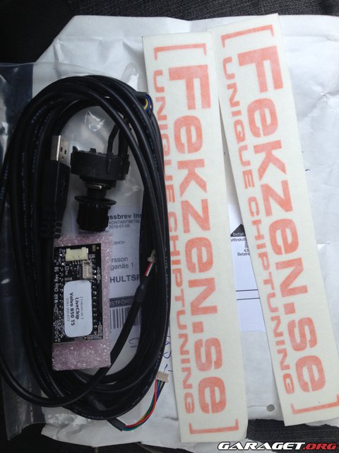

finns mapp bara chip här smile http://shop.fekzen.se/product.php?id_product=170 https://www1.garaget.org/gallery/images/99/98061/98061-2c9fb579e3f6ccbc22ca727e76c4b174.jpg
har ett sånt till min 740 T5a big_smile
