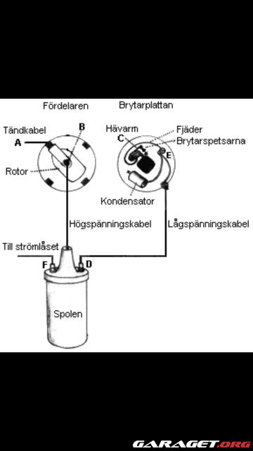

Jag har gjort en enklare mätning på tändspolen (en Bosch från 240) som får spänning (12V) i tändläge 2!
Jag har kopplat en kabel ifrån IGN på (ett icke original) tändninglås till (+/15) på spolen, samt en kabel mellan (-/1) på spolen till Fördelaren! (Precis som bilden visar)
https://www1.garaget.org/gallery/images/125/124326/124326-df482573ebc9ed2dad97221c16cf9b89.jpg
Men varför får han ingen gnista?!
HJÄLP MIG ..!

Hur har vi det med brytaravstånd?
