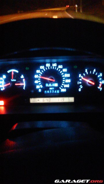

Nu har jag fått hem ett stort paket! Byte av kylare och spolning av automatlådan står på tur smile
Har även gjort en del småpill, bytt lamporna i instrumenthuset till Xenonvita LED's, Leds i taket samt instegslamporna.
Såhär ser det ut, världens sämsta bild... Min Xperia Z vill inte vara med när det är mörkt!

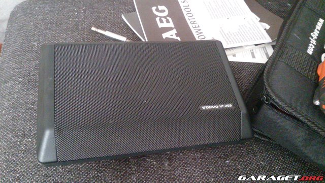

Har även tagit tag i att fixa mina HT-259 högtalare som bara sitter och är prydnad.

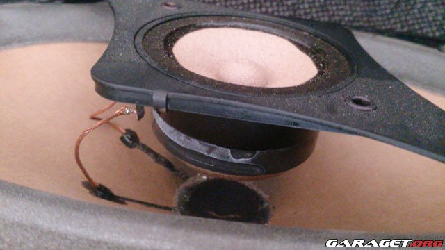

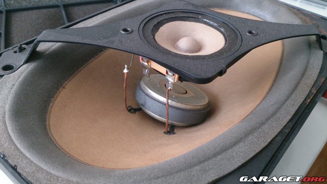

Öppnade upp och såg det här!
https://www1.garaget.org/gallery/images/186/185119/185119-5fa92ee048d1c7444c0a16443e9ff001.jpg
Provade att bara limma tillbaka magneten, fungerar riktigt bra !
https://www1.garaget.org/gallery/images/186/185119/185119-1a404adf5ecb2c158a3b672f8e1e99f4.jpg
Blev förvånad över vilken skillnad de gjorde på ljudet. De verkar spela mycket djupare än högtalarna som sitter i dörrarna. Sen skulle det ju låta bättre med ett steg. Känns som det är ganska tungdrivet med 8st högtalare tongue

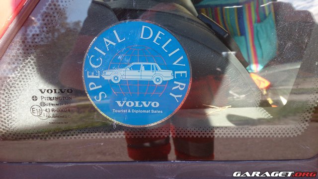

Hittade även en liten dekal på rutan:
https://www1.garaget.org/gallery/images/186/185119/185119-75d9a89d8324260c5e939cf58b0b96d9.jpg
Det jag har läst mig till är att man kunde kliva in hos en Volvo-handlare i Europa och beställa en bil. De skickade sedan bilen till tex USA, där min är ifrån. När man beställt bilen såhär fick man en sån här dekal klistrad på rutan smile

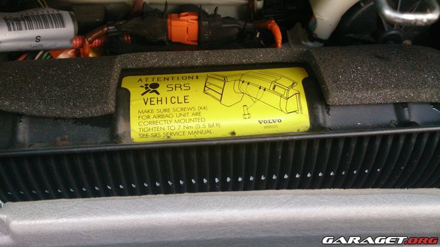

Sen undrar jag vad det här är. Kan det vara något som hör till ACn?
https://www1.garaget.org/gallery/images/186/185119/185119-9c3d246e6ca73553fa65d277b5b4c40c.jpg
Den är iaf ivägen rätt kraftigt när jag ska dit med skyddsplasten!
Det var allt för den här gången, ska försöka ta bättre bilder på lyset i bilen. Det blev riktigt bra med vita Leds. Mätarnålarna ser ut att ha en "gloria" runt dem ;D

Har du USA lyserna med vattenpasset och sidjustering då?
ang skyddet så var la USA bilarna lite annorlunda då de hade något krav på att ha extre benskydd. Sitter en mycket mer rundad kåpa nertill som stjäl utrymme vid benen om jag inte minns fel.
204 Inlägg
1 september 2014
Ang lyktorna har jag ingen aning. Hur ser de ut? Vet bara att besiktningsmannen klagade på att ljuset var ganska diffust vid kollen.
Okej! Går det bra att plocka bort månntro? Har svårt att se mig hitta en kåpa som passar där som det är nu. Har en i rätt färg men den passar inte pga den där plåtburken...
