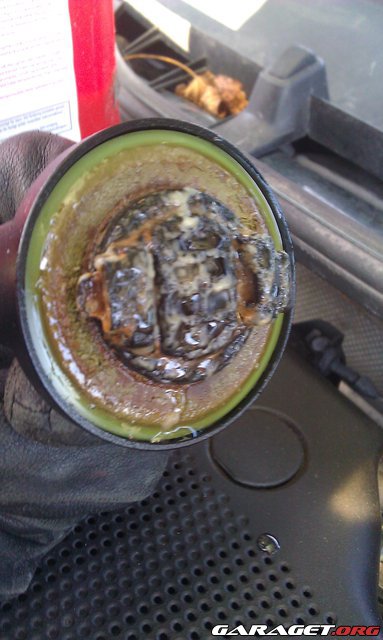

Ska in till besiktningen och kollade över vätskorna, som man ju gör innan det är dags för den årliga domen. Öppnar oljelocket och möts av denna vidriga gegga.
https://www1.garaget.org/gallery/images/22/21400/21400-03c770d9c163101571a8413599dbcc86.jpg
https://www1.garaget.org/gallery/images/22/21400/21400-d4c06cd46ba6ea6f6111f05912c3254d.jpg
Tänker fort SATANS JÄVLA HELVETE nu har packningen gått! Men en snabbkoll med internet visar att det är vanligt förekommande om man kör korta sträckor att det bildas kondens (speciellt på denna motor) och eftersom det är sambons åka-till-stallet-4km-bort-bil så går den aldrig särskilt långt.
Men nu till följdfrågan som jag inte lyckades googla fram något vettigt svar på:
Hur rensar jag detta kondenssagg på bästa sätt? Ser inte ut som något man vill ha ner i oljan.
Oljan i sig är fin och kylarvattennivån är oförändrad.

Haha. Det är som på min jetta.
ser ut som fan trots att jag alltid åker långa sträckor..
Är väl bara att gno av?
Kommer komma tillbaka snabbt igen skulle jag tro.

Man kollar så att vevhusventilationen är fungerande. Sen kör man en lång tur och sedan byter man till ny olja och filter. För att slippa återkommande fel så tar man för vana att köra en lång sväng varje vecka så är det inga problem sen

Så va tjejens golf. Vevhusvent i ventilkåpan va helt tät. Gör rent det på din bil så slipper även du smegma i locket

Tack för era svar! Har bytt olja och rengjort efter förmåga.
