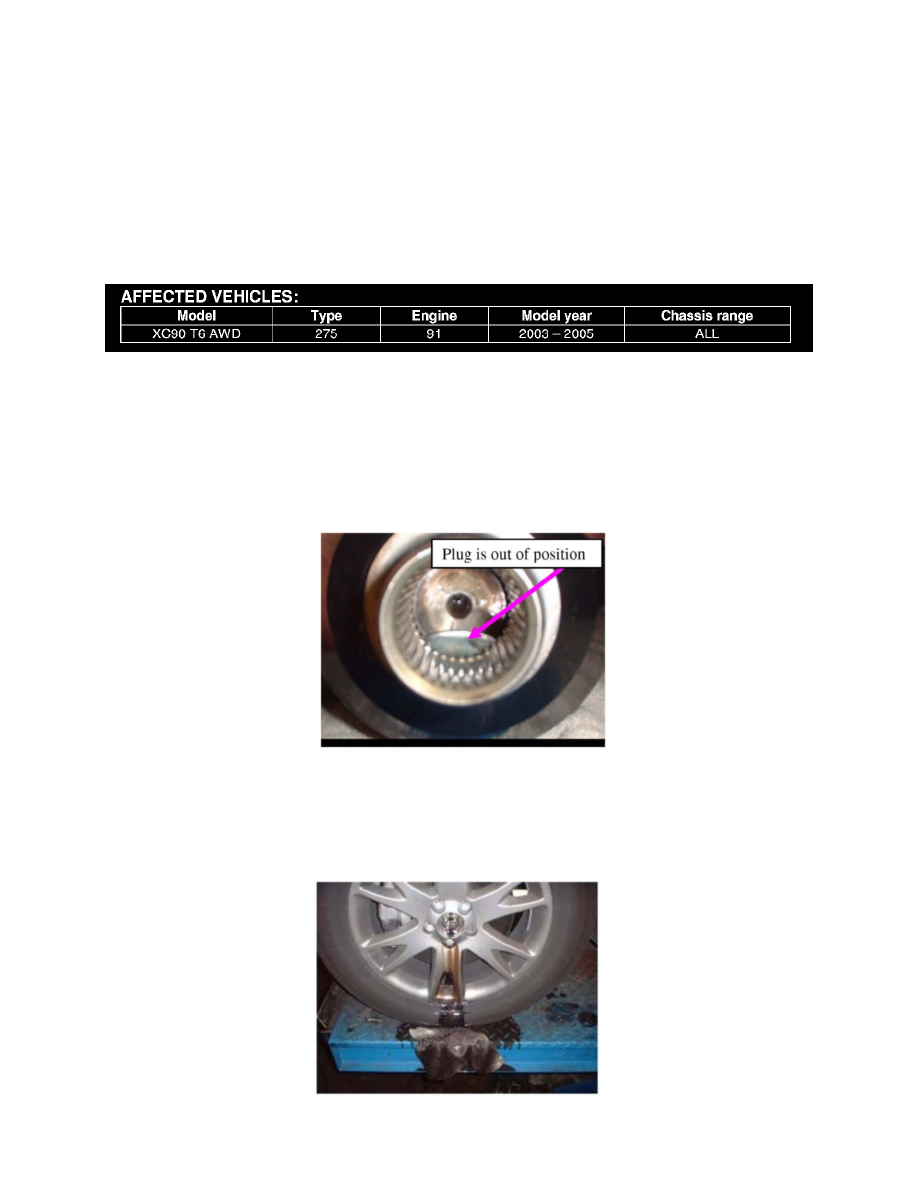

Du skrev att där e olja på fälgen. Kolla om oljan kommer ifrån bulten i mitten på fälgen alltså den som håller fast drivaxeln. Läcker det där ska man byta drivaxel.
http://workshop-manuals.com/volvo/xc90_ … 257001.png
Ang tickandet läs http://www.svxc.se/phpBB2/viewtopic.php … ;view=next
Står så här i vadis:
When performing garage shifts (Drive to Reverse / Reverse to Drive), the hub axle interface may make a ping type noise. This noise may also be heard while cruising and changing from acceleration to deceleration.
Då ska du köpa artnr: 30714142 x 2
