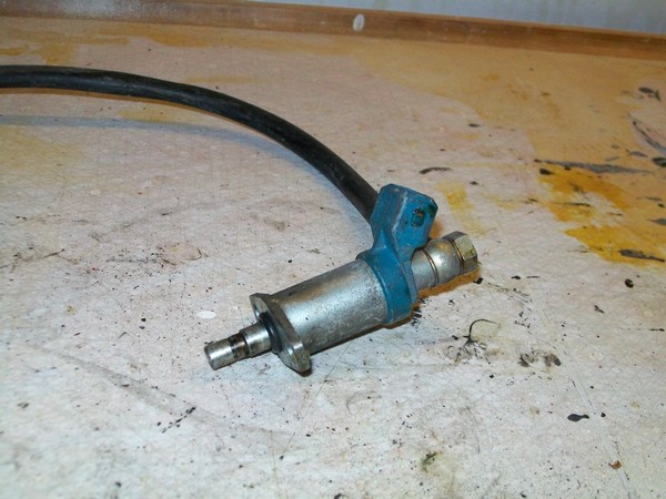

Tack för svar! Motorn och kablage är ju från 88, den nya tempgivaren är blå. Så den ventilen under insuget är kallstarten? kan man smörja upp den eller är det bara att byta ut den?
1 008 Inlägg
6 april 2015
Detta är kallstartsventilen
https://people.kth.se/~e98_ama/bilder/saab/reservdelar/kallstartsventil.jpg
Den är nog svår att smörja upp.
Men som sagt, tempgivaren som du ska använda Måste vara Svart.
Annars felkodar den fortfarande på antingen tändsystem eller bränsle,  för den Blå givaren är en "enkelgivare" och ger signal till bränsleboxen.
Medan den Svarta givaren är en "dubbelgivare" och ger signal till både tänd och bränslebox på varsitt stift.
Och symtomet med fel givare blir att den blir svårstartad eller startar inte alls.
