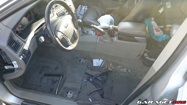

https://www1.garaget.org/gallery/images/181/180358/180358-d75283e02e8480cd4c08266ac8e61df8.jpg
Var väldigt skitigt i bilen, har inte gjort något åt det innan då jag velat få den att funka.
Men orkade inte ta itu med det idag så vart lite städning istället och det behövdes kan jag säga. Har tyvärr ingen efter bild än.

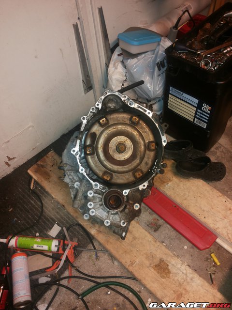

https://www1.garaget.org/gallery/images/181/180358/180358-61af360b0f7df5dd9533a3c5376e1a7e.jpg
Var en kass söndag, tänkte jag skulle börja riva för att byta låda igen men det var kallt idag. Så jag började titta på gamla lådan. Måste ju se vad som hänt ju.

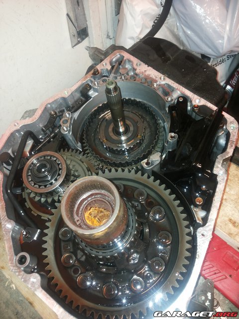

https://www1.garaget.org/gallery/images/181/180358/180358-22dea67025ea4da3ceec653e19521ae9.jpg
Öppnad och påbörjar undersökning.

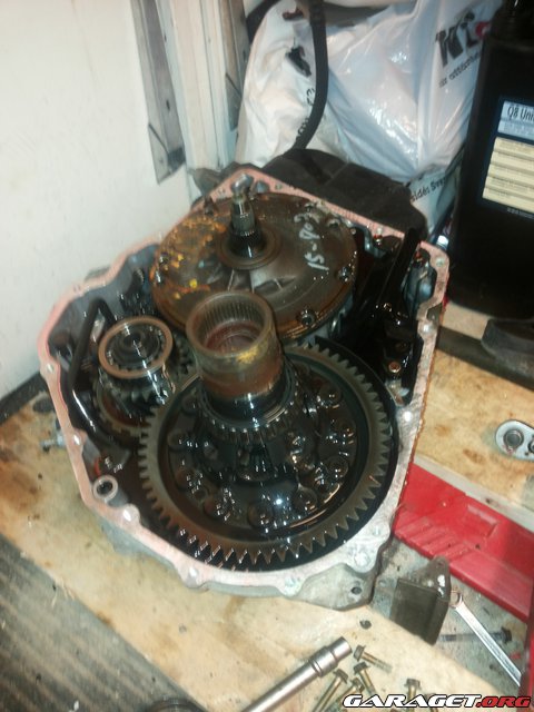

https://www1.garaget.org/gallery/images/181/180358/180358-b03cffda97d1d5332f1ec92be2b9ecdf.jpg
Lite mer delar urtagna

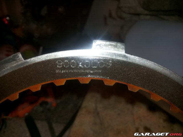

https://www1.garaget.org/gallery/images/181/180358/180358-0ddb42ce07f20666837f6e12255f5247.jpg
Bild på beläggen, lamellerna i lådan. Det konstiga är att dom är inte slitna för fem öre. Skumt han slutade driva på växlarna. Så då satte man tankarna till ventilpaketet som styr hydraltrycket. Har öppnat där med men tyvärr inga bilder än.
Så det får sammanfatta dagen.
