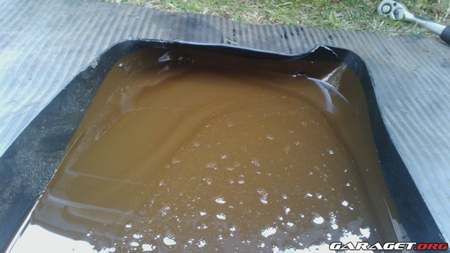

så såg oljan ut när jag tömde den inget vatten min inte så fin
https://www1.garaget.org/gallery/images/90/89174/89174-69cbb4a036cab345e8edffaff227bca8.jpg

Inget vatten??? Oljan e ju brun = vatten i oljan.

trodde bara den var väldigt gammal. för vatten i oljan har inte set ut så för mig :s

Olja på kolvtoppen kommer nog från en inte helt tät ventilkåpspackning, dvs oljan har hamnat där efter att du skruvat ut stiften? Oljan ser verkligen inte bra ut, kan vara MASSOR med kondensvatten (hoppas på det!) eller kylarvatten (mindre roligt). Gör två snabba oljebyten (funkar med Biltemas billigaste!), byt kör 15-20 mil "nonstop". I med ny olja (Biltemas billigaste igen...) kör ytterligare 25-30 mil (helst non-stop). Byt igen till en "riktig" olja, tex Biltemas sk "helsyntet" 5W40. Hoppas på det bästa.
http://www1.garaget.org/gallery/images/90/89174/89174-69cbb4a036cab345e8edffaff227bca8.jpg
Oh, det ser ut lite som mörk oboy. Kanske någon byggt om den till en espressomaskin? Förövrigt perfekt att ha i garaget ju! En gråtande BMW med skev topp längst inne i hörnet omgjord till espressomaskin som serverar oboy till killarna som målar stripes på sina tyska kvalitetslik. Var lägger man sin femkrona?
