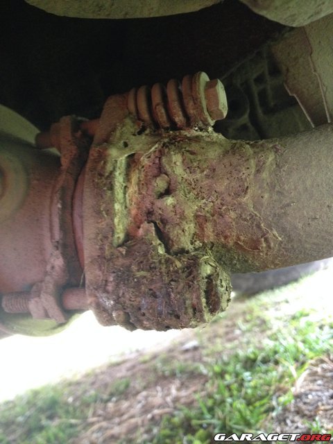

Hej!
Har en spricka som är dryg att laga. Det är i början på avgassystemet, strax före katalysatorn tror jag.
Vad heter den här delen, om jag ska byta ut den?

Främre rör brukar det kallas på de bilar jag grejat med

Tackar!
195 Inlägg
26 maj 2015
Ska kolla hur den fäster i andra ändan, de rör jag kollat på bildelsbasen ser olika ut, de är dubbla liksom. men mitt är enkelt.

Den på skroten ser ut så här:
https://www1.garaget.org/gallery/images/201/200861/200861-9b7f3e28ec5a2c1d32019b89a0c844b6.jpg
Och den på Skruvat ser annorlunda ut. Vilken kan va rätt?

Bilden från skroten är ju ett främre rör från en Volvo 240 så inte så konstigt att det ser annorlunda ut än vad du får fram på skruvat.
Så skulle säga att röret från skruvat är det som är rätt.

Tack! Fästet på skruvat-röret ser ju ut att passa med mitt.
Då blir det att beställa

oj gå in på skruvat eller någon sajt där o kolla det men det är främre röret.

Har beställt ett rör nu från Mekonomen.
https://www1.garaget.org/gallery/images/201/200861/200861-bd8a3690e29181688fd97f5262803045.jpg
Fästet till vänster är väl det som syns på min bild längre upp?
Det till höger ska väl sitta med grenröret, är det svårt att skruva bort det?
Ska man ha nåt special att skruva med, det ser väldigt trångt ut.

Jag skulle säga att det till vänster sitter på grenröret och det till höger sitter mot katten.
214 Inlägg
27 maj 2015
Vinkelslip, kapa av skruvarna till katten, be till gud att du kan lossa på dom fram vid grenröret. Värme funkar fint om det jävlas, WD40 kan behövas. Nya skruvar och tätningsgrejjer behövs

Tackar. Det brukar vara drygt med bultar som sitter fast när det är trångt...
Är det inte enklare att kapa röret och foga ihop det med det gamla med lagnings grejer?
Typ om jag kapar här?

Svetsa menar du? Det ända som skulle hålla förutom att svetsa är en avgasrörs skarv med klammer på men då är ju frågan kan du få dit 2 klammer och skruva åt dom? antar att det är ganska trångt.
195 Inlägg
28 maj 2015
Det är inte så trångt, tror det är drygare att skruva uppe vid grenröret.
Det är rakt ca 15 cm där jag ritat, och lätt att komma åt.
Där skulle en avgasrörs skarv och 2 klämmor passa.

Nej. Undvik att kapa, bara ett till ställe som kommer läcka och jävlas och det är svårt att få till vinklarna. Kapa av skiten i värsta fall
