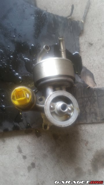

Inte den termostat styrda jag menar utan denna!
https://www1.garaget.org/gallery/images/53/52329/52329-f7ab1cefeea6dea344f0d88a2eea9cde.jpg
Sen så är ju inte trycket ovanligt högt utan det brukar kunnna vara 7 vid kallstart med den set up jag kör med!

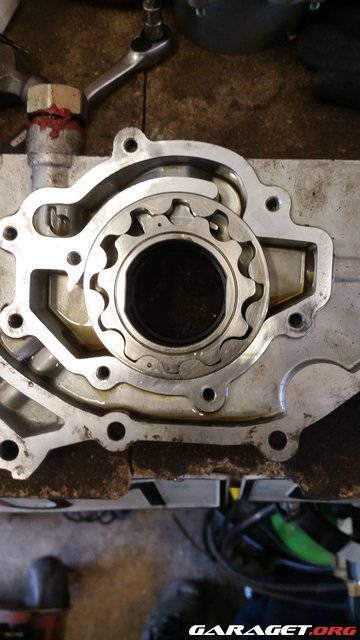

Uppdaterar denna tråd då motorn nu är riven och allt ser jätte fint ut!
även plockat ner oljepumpen å även den så jätte fin ut!

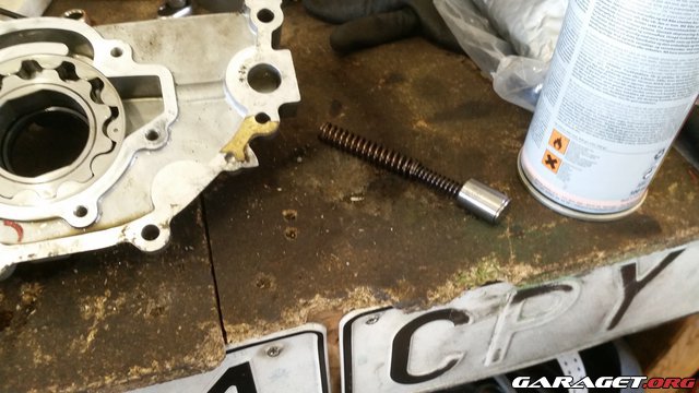

https://www1.garaget.org/gallery/images/53/52329/52329-55191fee89e7c18807a96e3e3c9b9e46.jpg
satt två fjädrar och ventilen så fin ut!
https://www1.garaget.org/gallery/images/53/52329/52329-f25ad51695d4db9719b3bba2a0509181.jpg
Fler tips tack!
5 710 Inlägg
4 juni 2015
Löper ventilen fint i sitt lopp?
MVH Jonas
5 710 Inlägg
4 juni 2015
DiwraZ skrev:
Nu gissar jag bara: Det bör ju va så att du har väldigt högt oljetryck. Det skulle kunna va så att kanalen tillbaka till tråget efter filtret är tät. Som sagt bara gissningar
Bara som info. Det finns inte en kanal där all olja passerar ned i tråget. Oljan rinner tillbaka från olika ställen. När oljan smort ram o vevlager rinner det bara rakt ned. Har man turbo rinner returoljan ned via ett hål o blocket. Oljan till toppen rinner antingen via borrade kanaler genom block/topp eller på bilar med kamkedja via kamkedjegången.
MVH Jonas

Japp den går lätt och fint!
