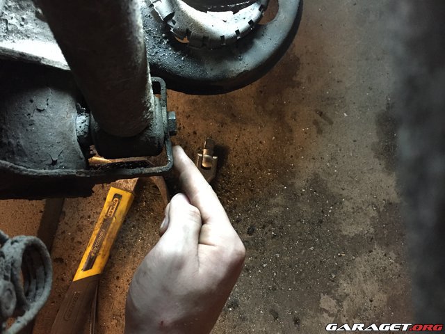

Ska montera coilovers på bilen bak men stötte på ett problem, bulten längst ner på stötdämparen går bara runt och runt (bulten jag pekar på).
Vet inte riktigt hur jag ska få ut den så behöver hjälp...
Snabba tips vore bra då jag tänkte få ihop det idag!

Skär av med vinkelslip (i värsta fall; bågfil) under förutsättning att du kan plocka ut kvarvarande del och mutter på bakhållet (eller om du kommer åt att skära av vid muttern).
Eller;borra sönder skräpet (efter att du plockat bort skallen med ovan nämnda metod).
Så hade jag gjort iaf, så länge det går att komma åt.

Men måste jag inte gänga om efteråt där sen då för att kunna montera coilovern?
Sen så kommer jag heller inte åt muttern på något bra sätt så tror inte jag vågar mig på det... hmm

Hur ser det ut på andra sidan av bulten. Sitter det inte en lös mutter där?
214 Inlägg
4 juli 2015
Sitter nog en mutter på insidan
6 960 Inlägg
4 juli 2015
Hej!
Det sitter alltså ingen lös mutter till vänster inne i stötdämparfästet??
Om muttern är fastsvetsad (den man ser till vänster om stötdämparens nederdel) skulle jag såga bort muttern med bågfil och sedan svetsa dit en ny mutter.
Men...det kanske bara är gängorna i skruven som är paj...eller att du tar bort den befintliga skruven och ersätter den med en längre, för det är kanske så att bara de yttersta gängorna på skruven som är trasiga?!
För att få ut skruven ...ta en kraftig "Vise-grips" och spänn fast på skruvskallen och spruta ner olja mellan nedre dämparfäste och "mutterfästet" och dra och lirka, kanske måste man även värma med gasol eller acetylensvets på "muttern"!

På en "vanlig" fwd ser det ut som följer;
http://www.jimellisaudiparts.com/images/parts/Audi/fullsize/195511100.jpg
Lös mutter på baksidan (vagnr N 10286102, skruven; N 10411001 och det är en M10x90)
